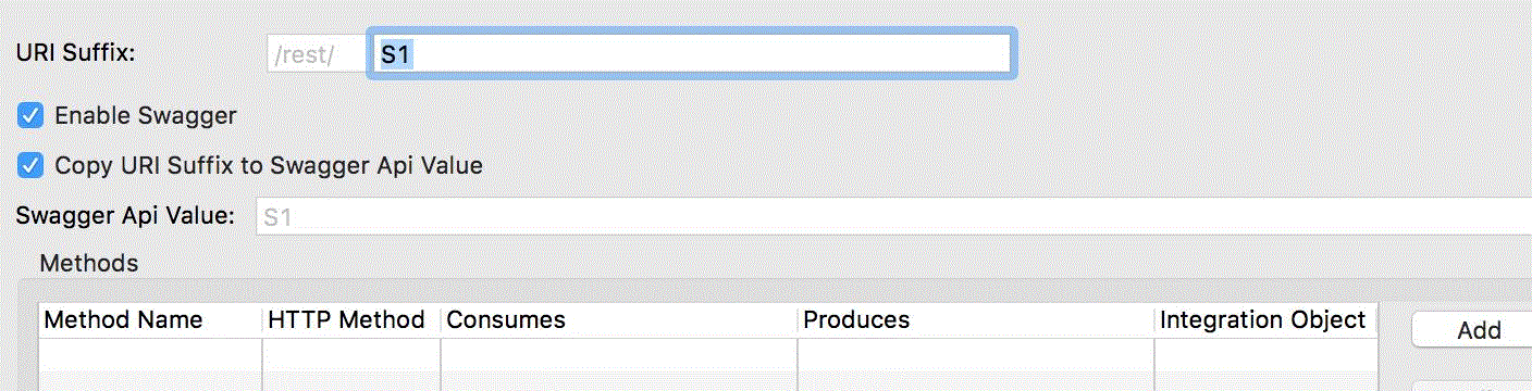

  7. デフォルトでは、「Swagger を有効にする」が選択されています。Swagger サポートを組み込みたくない場合は、これを無効にすることができます。「URI 接尾部を Swagger API 値にコピー」を選択することにより、「URI 接尾部」値を自動的に「Swagger API 値」フィールドコピーできます。「URI 接尾部を Swagger API 値にコピー」のチェック・マークを外せば、新しい値を入力できます。このフィールドの値は ZIETrans ツールキットによって、アノテーション @Api としてそれぞれのサービスに追加されます。

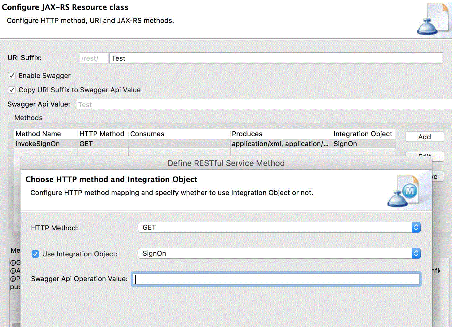

  8. 追加」ボタンをクリックして、 少なくとも 1 つのメソッドをリソース・クラスに追加します。JAX-RS の定義RESTfulサービス メソッド ウィザードが開きます。
  9. 「HTTP メソッド」フィールドで、URI と組み合わせてこの JAX-RS リソース・メソッドへのマップに 使用する HTTP メソッド (GET、POST、PUT、DELETE) をドロップダウン・リストから選択します。
  10. このメソッドで統合オブジェクトを呼び出す場合は、「統合オブジェクトの使用 (統合オブジェクトの使用)」ボックスを選択します。統合オブジェクト処理コードを含まない空のメソッドを生成する場合は、このボックス をクリアします。独自のカスタマイズ済みメソッドを作成する場合は、 これを行ってください。
  11. 統合オブジェクトの使用」ボックスを選択した場合は、ドロップダウン・リストから、このメソッドで呼び出す統合オブジェクトを選択します。
  12. 前のステップで「Swagger を有効にする」を選択した場合は、「Swagger API 演算値」フィールドにテキストを入力できます。このフィールドは、値を指定しない場合は無視されます。このフィールドの値は ZIETrans ツールキットによって、アノテーション @ApiOperation としてそれぞれのメソッドに追加されます。
