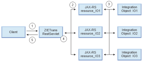

次の図には、RESTful Web サービスのための ZIETrans サポートのアーキテクチャー構造が含まれています。
  1. ZIETrans RestServlet は、URI と HTTP メソッドを含む HTTP 要求をクライアントから 受信します。
  2. RestServlet では、この URI および HTTP メソッドに含まれる情報を統合オブジェクトの JAX-RS リソースにマップすることにより、要求を経路指定します。
  3. JAX-RS リソースは、要求を受け取り、要求に含まれるパラメーター を読み取り、統合オブジェクトを初期化し、プロンプトを設定し (入力プロパティー)、 統合オブジェクトを実行します。
  4. JAX-RS リソースは、統合オブジェクトから抽出結果 (出力プロパティー)を受け取り、応答を生成し、それを RestServlet に返します。
  5. RestServlet はクライアントに応答します。
1. ZIETrans RESTful Web サービス・アーキテクチャー
ZIETrans Web サービス・アーキテクチャー
