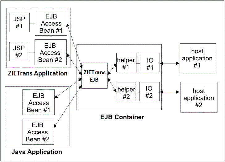

ZIETrans EJB アプリケーションは、1 つ以上の統合オブジェクトで構成されるエンタープライズ・アーカイブ (EAR ファイル) であり、統合オブジェクトのサービスは EJB クライアントで使用できます。ZIETrans EJB アプリケーションは、通常、次のパーツで構成されます:
ZIETrans プロジェクト (Web モジュール)。これには、以下が含まれます:
  • 1 つ以上の EJB Access Bean。EJB Access Bean は、ZIETrans EJB の検出、EJB のインスタンスの作成、EJB のメイン・ビジネス・メソッドの呼び出しを行います。このとき、JSP によって設定された統合オブジェクト・プロパティーを含む統合オブジェクトのプロパティー・オブジェクトを入力として渡します。
  • 統合オブジェクトをローカルで実行しているように EJB Access Bean と対話する 1 つ以上の JSP。これらのリソースは「ZIETrans プロジェクト」ビューに表示されます。
ZIETrans EJB プロジェクト (EJB モジュール)。これは、以下で構成されます:
  • ZIETrans EJB。ZIETrans EJB は、ステートフル・セッション EJB として実装されます。
  • 1 つ以上のヘルパー・オブジェクト。ヘルパー・オブジェクトは、入力パラメーターで起動され、実際の統合オブジェクト機能を実行させます。統合オブジェクトの実行が完了すると、統合オブジェクトのプロパティー・オブジェクトの新規インスタンスが EJB Access Bean に戻されます。
  • 1 つ以上の統合オブジェクト (.java ファイル)
  • 1 つ以上の接続定義 (.hco ファイル)
  • オプションで、1 つ以上の接続マクロおよび切断マクロ (.hma ファイル)
  • 統合オブジェクトの作成に使用できる 1 つ以上のマクロ (.hma ファイル)
  • アプリケーション・ファイル (application.hap)
  • EJB サポート・ファイル (*.java ファイル)
これらのリソースは「ZIETrans EJB プロジェクト」ビューに表示されます。
ZIETrans EJB サポートは、ZIETrans EJB を提供するだけでなく、統合オブジェクトごとに EJB Access Bean を生成します。この EJB Access Bean のシグニチャーは統合オブジェクトと同じです。このため、EJB Access Bean を使用して統合オブジェクトを実行するために、アプリケーションと JSP を開発できます。EJB Access Bean のシグニチャーは統合オブジェクトと同じであるため、元の統合オブジェクトを使用するのと同じように、クライアント・サイドのコードで EJB Access Bean を使用できます。したがって、クライアントは次のいずれかになります。
  • EJB コンテナーで統合オブジェクトを実行する Web アプリケーション内で、1 つ以上の EJB Access Bean を使用する JSP またはサーブレット。
  • EJB コンテナーで統合オブジェクトを実行するために 1 つ以上の EJB Access Bean を使用するカスタム EJB。
  • WebSphere Application Client 実行環境で動作する Java アプリケーション。
