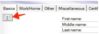

  4. 「姓」フィールドと「名」フィールドの左側に写真用のアイコンが表示されるので、アイコンをクリックします。

  6. アイコンをクリックして写真をアップロードし 、ContactPhoto.jpg を参照します。
  7. 写真が正しいか確認し、 「保存して閉じる」 をクリックします。
