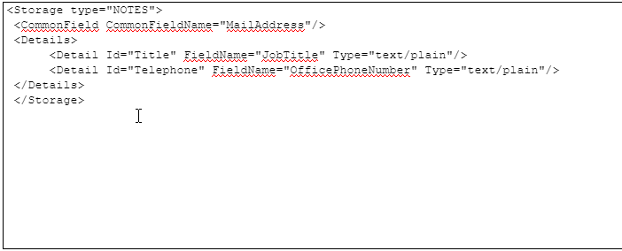

サンプルを使用して、ネイティブ Domino ディレクトリーのセクションを追加します。userinfoconfig.xml 内で </Storage> タグを探し、</Storage></Resources> タグの間に以下のテキストを貼り付けます。
<Details> セクションでは、対応するストレージ・リポジトリーから Sametime によって取り出される属性が定義されます。上記の例では、タイトルと電話の情報が Domino から取得され、ユーザー文書のフィールドにマッピングされます。
