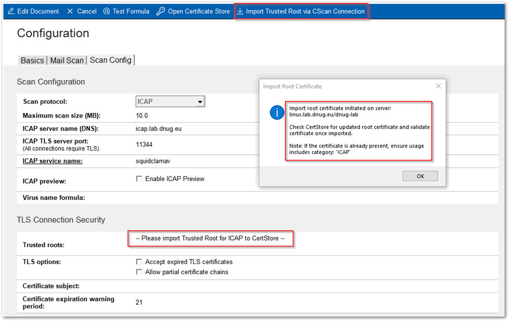

- cscancfg.nsf 構成文書の [スキャン構成] タブを選択し、[スキャン構成] の下のすべての設定を指定します。
[CScan 接続経由の信頼されたルートのインポート] アクションをクリックして、サーバーでインポートプロセスを呼び出します。以下に示すようなダイアログが表示されます。「OK」をクリックします。cscancfg.nsf を開いたサーバーは、構成済みの ICAP サーバーへの TLS 接続を開始し、そのルート証明書を同じサーバー上の certstore.nsf にインポートします。

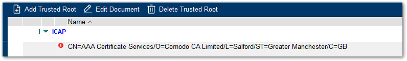

[ICAP] カテゴリを展開します。上記のステップによって追加された新しい信頼されたルートは、そのカテゴリの下に保留状態で追加されました。

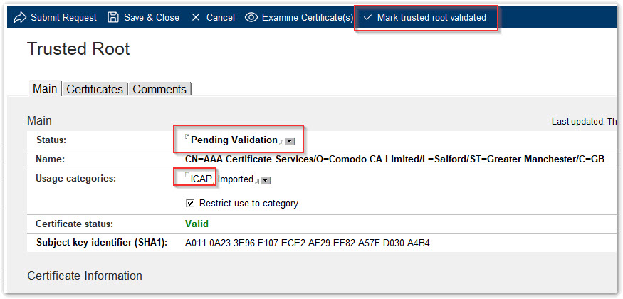

- 調べるルート証明書の文書を開きます。[状況] が [検証の保留中] で、[証明書] の状況が [有効] であることを確認します。
- 新しい証明書の名前と指紋を確認します。
[信頼されたルートを検証済みとしてマークする] アクションを使用して、信頼されたルートを検証します。
- 信頼されたルート文書を保存します。これで、証明書文書の状況が [発行済み] になり、それが信頼されたルートであることを示します。

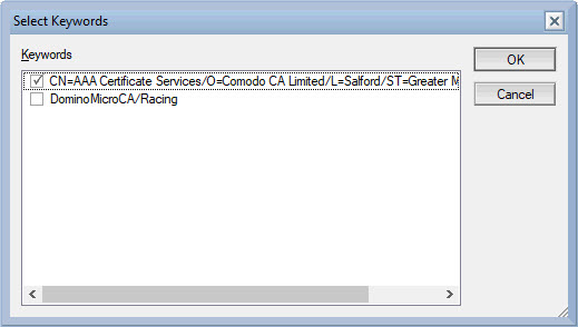

cscancfg.nsf 設定文書に戻ります。[信頼されたルート]フィールドには、certstore.nsf から検証された信頼されたすべての ICAP ルートが取り込まれるようになりました。複数の信頼されたルートがリストされていて、その一部のみを信頼するように Domino を制限する場合は、三角アイコンをクリックして [キーワードの選択] ダイアログを表示します。このダイアログで、この設定で受け入れられる信頼されたルートを選択できます。
