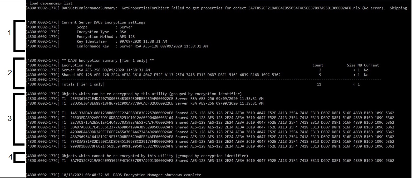

サーバーコンソールで、list または convert オプションを指定して load daosencmgr を実行します。
オプション 説明
list -O <outfile> all
サーバーコンソールで次の情報をリストします。
  • サーバー文書で構成されている DAOS 暗号化設定。
  • ローカルサーバーで現在使用されているオブジェクト暗号鍵のタイプ。
  • サーバーの現在の DAOS 暗号化設定と一致しないローカルサーバー上のオブジェクト暗号鍵。
all オプションを使用すると、サーバーの現在の DAOS 暗号化設定に一致しない S3 ストレージ内の Tier 2 オブジェクトを追加でリストできます。Tier 2 オブジェクトが多数存在する場合、コマンドが完了するまで時間がかかる場合があります。

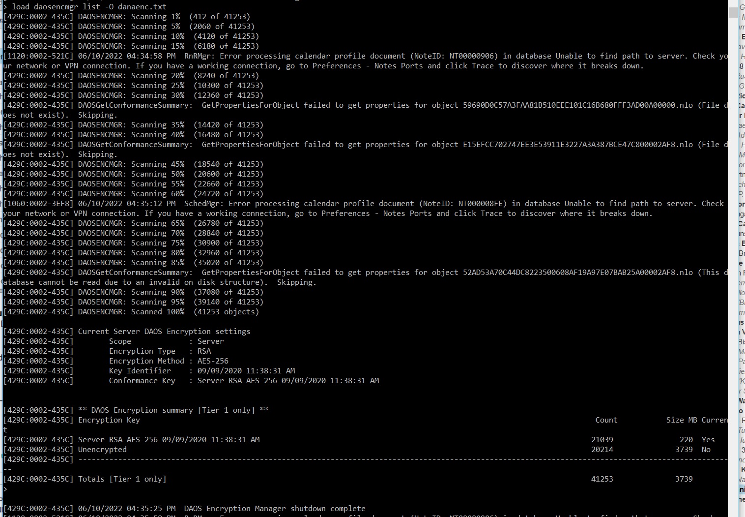

-O <outfile> オプションを使用すると、出力される DAOS オブジェクトファイルをサーバーコンソールではなくファイルにリストできます。明示的なファイルパス、またはデータディレクトリからの相対ファイルパスを指定します。

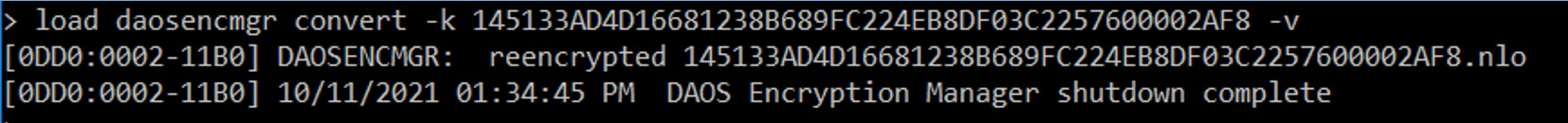

convert-O <outfile> -t <hours> -k <nlokey> -V
構成済みの暗号強度と暗号鍵を使用するように、サーバーの現在の DAOS オブジェクト暗号化設定と一致しないサーバー上のローカルオブジェクトを再暗号化します。
注: Tier 2 オブジェクト (S3 ストレージ内のオブジェクト) の再暗号化はサポートされていません。
メッセージによって、オブジェクトが再暗号化不可能か再暗号化可能かが示されます。これは、資格情報ストアで暗号鍵が使用できなくなった場合、オブジェクトが Tier 2 ストレージ内にある場合、または現在の暗号化情報が使用できない場合に発生する可能性があります。
-t <hours> を使用すると、指定した時間だけ convert を実行できます。再暗号化を必要とするオブジェクトが多数ある場合は、このオプションを使用して、一括での再暗号化を調整します。-t が未指定の場合、時間制限なしになります。
-k <nlokey> オプションを使用すると、サーバーの現在の DAOS オブジェクト暗号化設定に一致するように単一の .nlo ファイルを再暗号化できます。.nlo 拡張子は指定しないでください。
-O <outfile> オプションを使用すると、変換された .nlo ファイルをサーバーコンソールではなくファイルにリストできます。明示的なファイルパス、またはデータディレクトリからの相対ファイルパスを指定します。
-V オプションを使用すると、詳細出力を有効にできます。これにより、試行された各変換のステータスが表示されます。
例
コンソール出力例:load daosencmgr list load daosencmgr list コマンドのコンソール出力の例。次の後に説明されている番号付きの鍵があります:
  • 1 サーバー文書内の DAOS オブジェクト暗号化設定。
  • 2 このサーバー上の DAOS オブジェクトの暗号化に使用された暗号化方式と鍵の概要と、固有の各暗号化方式と鍵を使用したオブジェクトの数。
  • 3 convert で再暗号化できる、DAOS オブジェクトの暗号化設定に一致しない鍵を持つ DAOS オブジェクト。暗号鍵 ID によってグループ化されます。
  • 4 convert で再暗号化できない、DAOS オブジェクトの暗号化設定に一致しない鍵を持つ DAOS オブジェクト。
コンソール出力例:load daosencmgr list -O danaenc.txt。ここで DAOS オブジェクトはデータディレクトリ内のファイル danaenc.txt にリストされます。load daosencmgr list outfile コマンドのコンソール出力の例
次のコンソール出力の例: load daosencmgr convert -k <objectkey> -V 次のコンソール出力の例: load daosencmgr convert -k <objectkey>
