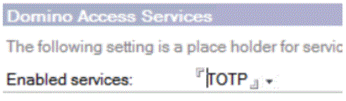

  4. Domino 액세스 서비스 섹션의 사용 설정된 서비스 필드에서 TOTP를 선택합니다.
    TOTP가 선택된 '사용 설정된 서비스' 필드.

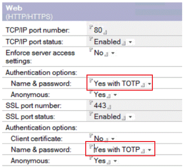

  5. 포트 > 인터넷 포트 탭을 선택합니다.
  6. 섹션의 이름 및 비밀번호 필드에서 예, TOTP 사용을 선택합니다.
    "예, TOTP 사용" 옵션이 선택된 이름 및 비밀번호 필드.
