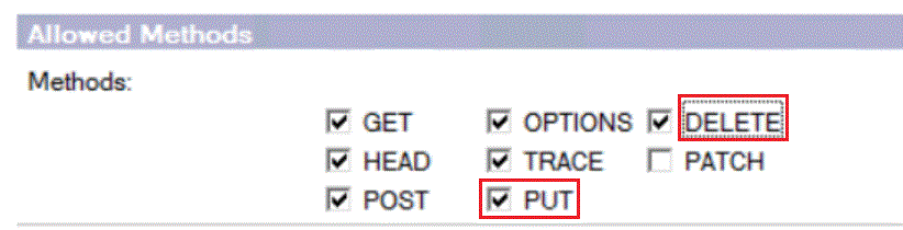

  7. 허용되는 메소드 섹션의 메소드 필드에서 PUTDELETE를 사용하도록 설정합니다.
    PUT 및 DELETE 메소드가 선택된 '메소드' 필드.

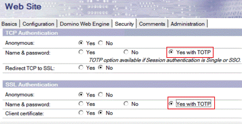

  8. 보안 탭을 선택하십시오.
  9. 이름 및 비밀번호 필드에서 예, TOTP 사용을 선택합니다.
    웹 사이트 문서에서 "예, TOTP 사용" 옵션이 선택된 이름 및 비밀번호 필드.
