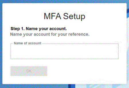

  3. 아직 TOTP에 대해 계정을 설정하지 않았으므로 MFA 설정 화면이 표시됩니다. 1단계에서는 TOTP 계정의 이름(예: iPhone)을 입력하고 확인을 클릭합니다.
    설정 1단계의 MFA 설정 화면
    주: 계정 이름은 2~23개의 영숫자 문자로 구성되어야 합니다.

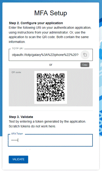

  4. 다음에 표시되는 MFA 설정 화면에서 다음 단계를 수행합니다.
    1. 2단계에서는 인증 애플리케이션을 사용하여 표시된 QR 코드를 스캔합니다. 또는 사용 중인 TOTP 애플리케이션에서 요구하는 경우 애플리케이션에 표시된 TOTP URI의 일부 또는 전부를 입력합니다.
    2. 3단계에서는 MFA 토큰 필드에 애플리케이션에서 생성된 토큰을 입력하고 검증을 클릭합니다.
      설정 2단계 및 3단계의 MFA 설정 화면

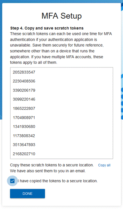

  5. 다음에 표시되는 MFA 설정 화면에서:
    1. 4단계에서는 표시된 스크래치 토큰을 안전한 위치에 복사합니다. 이는 장치를 사용하여 토큰을 생성할 수 없는 경우 토큰으로 사용할 수 있습니다. 각 스크래치 토큰은 한 번만 사용할 수 있습니다. 관리자가 토큰을 이메일로 보내줄 수도 있습니다.
    2. 안전한 위치에 복사했습니다를 선택합니다.
    3. 완료를 클릭하여 로그인 화면으로 돌아갑니다.

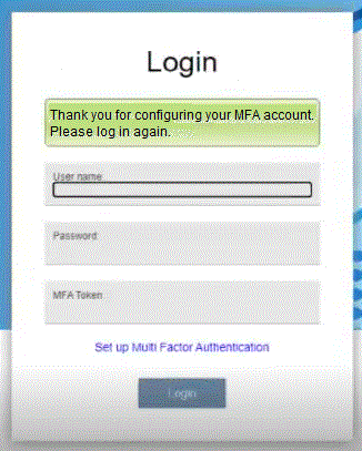

  6. 설정을 완료하려면 이름, 비밀번호, 애플리케이션에 의해 생성된 토큰을 입력합니다. 그런 다음 로그인을 클릭합니다.
    MFA 설정을 완료하기 위한 마지막 로그인 화면.
    주: 로그인을 클릭하기 전에 선택적으로 다중 인증 애플리케이션 설정을 클릭하여 TOTP를 위한 다른 장치를 설정할 수 있습니다. 나중에 편집할 수도 있습니다.
