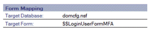

    4. 양식 맵핑 아래에서 대상 데이터베이스에 대해 DOMCFG.NSF를 지정하고 대상 양식에 대해 $$LoginUserFormMFA를 지정합니다.

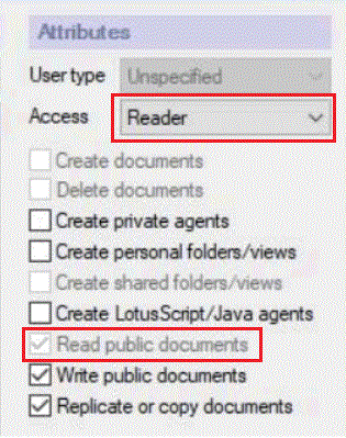

  3. DOMCFG.NSF의 ACL에 있는 -Default- 항목에서 읽기 권한자 액세스가 공용 문서 읽기와 함께 사용하도록 설정되어 있는지 확인합니다.
    사용자 정의 양식 문서의 양식 맵핑 섹션
