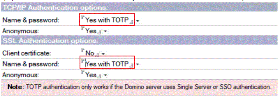

  9. 이름 및 비밀번호 필드에서 예, TOTP 사용을 선택합니다.
    가상 서버 문서에서 "예, TOTP 사용" 옵션이 선택된 이름 및 비밀번호 필드.
