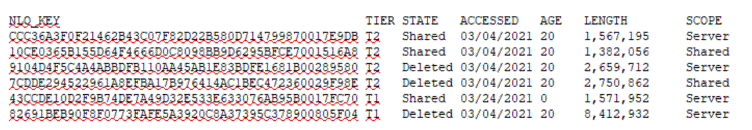

Exemple : tell daosmgr objectinfo all produit une sortie similaire à ce qui suit. Notez que la colonne PORTEE indique Shared quand un objet niveau 2 est partagé par plusieurs serveurs ou Server lorsqu'un objet n'est pas partagé.
Exemple de sortie pour la commande tell daosmgr objectinfo all
