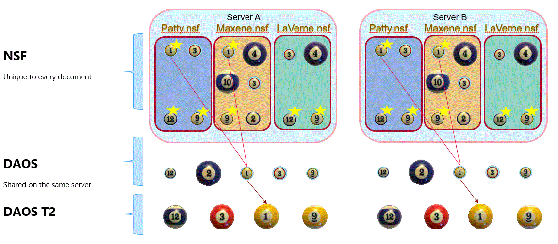

Dans la figure suivante, DAOS niveau 2 est utilisé sans partage d'objets via une clé partagée. Chaque serveur utilise une clé distincte pour chiffrer les objets. Les deux copies de l'objet 1, inactives sur le serveur A et le serveur B dans DAOS niveau 1, sont déplacées vers le niveau 2.

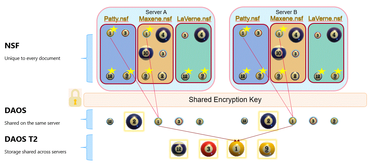

Lorsque le partage d'objets via une clé partagée est utilisé, une copie de l'objet 1 depuis DAOS niveau 1 est déplacée vers le niveau 2, comme illustré dans la figure suivante.
