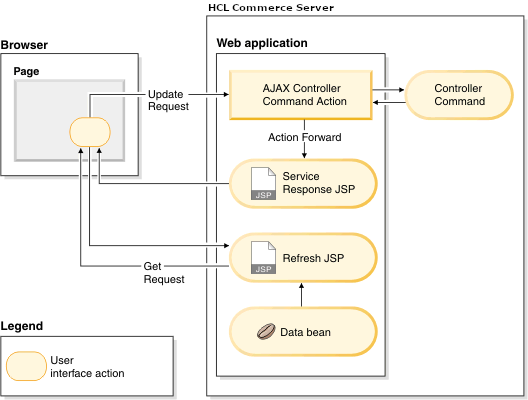

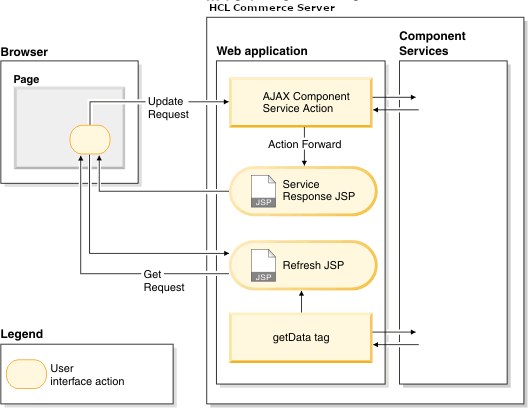

Dans ce scénario, les deux schémas ci-dessous montrent les interactions qui ont lieu entre le client et le serveur HCL Commerce.
Schéma des interactions lorsque vous appelez des commandes du contrôleur HCL Commerce :
Schéma des interactions lorsque vous appelez des commandes de contrôleurHCL Commerce
Schéma des interactions lorsque vous appelez des services HCL Commerce :
Schéma des interactions lorsque vous appelez des servicesHCL Commerce
