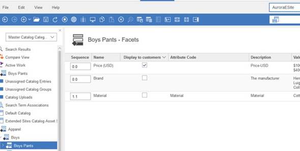

"displayable": false,En el modelo de índice de tiendas con elementos, las variables visualizables y de secuencia cuentan con una lista de valores para todas las tiendas eSite.
En el ejemplo siguiente, los clientes no pueden visualizar la faceta Boys Pants’s Material, y la secuencia es 1.1 en la tienda AuroraESite.
“1”: false) y la secuencia es 1.1 (“1”: 1.1): {
