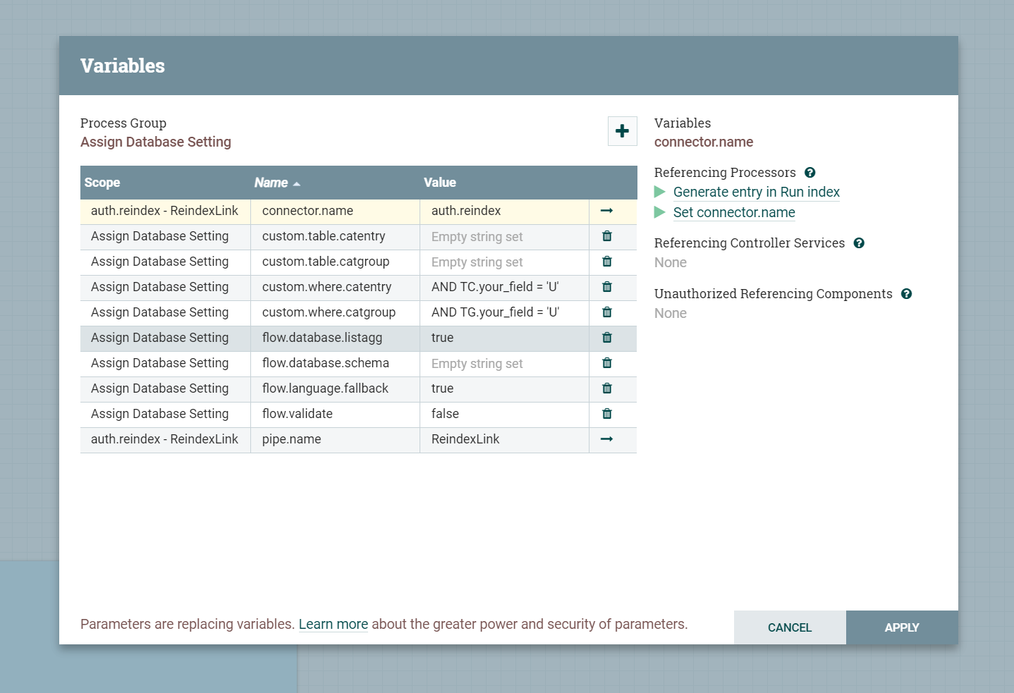

Para evitar este problema, HCL Commerce Search proporciona una función a nivel de aplicación para realizar la serialización en lugar de hacer que la base de datos lo haga. Puede controlar este comportamiento utilizando una variable que puede establecer en el nivel de flujo o, como un conmutador global, en el nivel del enlace de reindexación o el enlace NRT. Esta variable es flow.database.listagg y el valor predeterminado es True. Si se establece en ReindexLink, NRTLink o DataloadLink significa definir esta propiedad de forma global a lo largo de todo el flujo de datos, mientras que al establecer esta propiedad contra un canal conector en su lugar, el alcance de la operación será solo contra esa etapa determinada.
