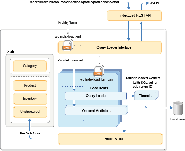

Index Load utiliza perfiles para controlar el comportamiento de indexación y las características de un índice de extensión de búsqueda. Los perfiles de carga de índice se definen en el archivo de configuración de carga de índice.
Cuando se llama a la Index Load, puede pasar un nombre de perfil a través de un parámetro de URL denominado profile. El valor del parámetro profile se utiliza para resolver el nombre de archivo real que se debe cargar del directorio de configuración predefinido. Tanto el nombre de patrón como el directorio de configuración de carga de índice se definen como parámetros de inicialización de servlet en web.xml del servlet de carga de índice (SolrIndexLoadServlet).
Ajuste de la carga de índice contiene información más detallada sobre cómo fluyen los datos por la aplicación de indexación multihebra y qué parámetros de ajuste se pueden utilizar.
Donde Index Load incluye los siguientes componentes:
- Servlet de carga de índice (SolrIndexLoadServlet)
- La interfaz de Index Load. Acepta mandatos con información de entrada como perfil, catálogo y tienda. La información de entrada se utiliza para buscar los archivos de configuración especificados.
- Interfaz de cargador
- Crea unidades de cargador a ejecutar basándose en el elemento de carga configurado (loaditem). solo existe un cargador, que puede utilizar varios elementos de carga. Cada elemento de carga incluye un lector y cero o varios mediadores.
- Elemento de cargador
- La unidad ejecutable para Index Load. Puede pasar varios elementos de carga en paralelo, donde cada elemento de carga es una unidad de carga independiente controlada por un solo cargador de datos.
Dentro de un cargador, existe un lector de datos que puede leer datos en varias hebras y mediadores opcional. Los mediadores están en una cadena, donde la salida de un mediador es la entrada de otro mediador, con un grabador de datos único. El destino de varios elementos de cargador pueden ser las mismas instancias de núcleo u otras diferentes.
- Lectura
- Lee datos físicos originales de los orígenes de datos en paralelo y los pasa al mediador. SolrIndexLoadQueryReader se utiliza de forma predeterminada para leer datos de bases de datos relacionales como se especifica en los archivos de configuración.
- Mediador
- BusinessObjectMediator define una interfaz común para tomar la entrada del lector y transformarla para seguir el patrón de conversión como se especifica en los archivos de configuración. Puede proporcionar cero o más mediadores, donde la salida de un mediador es la entrada para el siguiente mediador. Cuando todos los mediadores finalizan la transformación, el grabador de datos físicos mantiene los objetos físicos en Solr llamando a la interfaz Solrj.
- Servicio por lotes
- Añade los documentos Solr y los confirma en el servidor Solr. solo hay un servicio por lotes que hace las veces de un único núcleo Solr, con la posibilidad de interactuar con varios grabadores de índice. El servicio por lotes contiene una cola interna para poner en el almacenamiento intermedio los documentos no finalizados de varios grabadores. Una vez que el documento de entrada se ha preparado para indexar, se asigna al servicio de tiempo de ejecución de Solr.
El servicio por lotes se utiliza de forma predeterminada para llenar el índice de extensión de precios al indexar los precios de contrato utilizando la Index Load.
