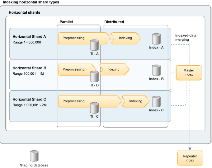

Indexar solo tipos de fragmentos horizontales
Si solo se indexan tipos de fragmentos horizontales, todos los fragmentos se preprocesan a la misma hora de inicio. Se ejecutan en paralelo, independientemente unos de otros. Después de que cualquiera de los fragmentos haya completado el preproceso, puede iniciar inmediatamente la indexación de los datos preprocesados en su propio núcleo de índice.
Después de que se hayan indexado todos los fragmentos, se desencadena un mandato de fusión de índice para fusionar todos los índices de fragmento de índice en un único índice maestro. Dado que todos los fragmentos horizontales producen datos indexados, la fusión resultante funciona con datos indexados para el índice maestro.
Donde:- Los fragmentos A, B y C procesan tamaños de rangos diferentes.
- Todos los fragmentos empiezan a preprocesarse al mismo tiempo.
- Cada uno de los fragmentos graba en sus propias tablas temporales. Debido a los diferentes valores de rango, cada preproceso se completa en un momento diferente.
- La indexación de cada fragmento se inicia inmediatamente después de que se haya completado la tarea de preproceso. Por lo tanto, la indexación empieza y termina en momentos diferentes.
- Después de que todos los fragmentos hayan completado su indexación, se envía un mandato de fusión para fusionar los datos indexados de tres fragmentos diferentes en el índice maestro. A continuación, los datos se replican en el índice de repetidor.

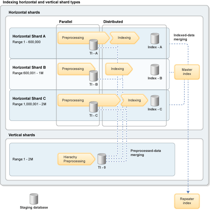

Indexación de tipos de fragmentos horizontales y verticales
La indexación de una mezcla de tipos de fragmentos horizontales y verticales es ligeramente diferente de la indexación de fragmentos horizontales solamente. Mientras que el preproceso de todos los fragmentos pueden iniciarse al mismo tiempo, la indexación de fragmentos horizontales puede empezar solo después de todos los fragmentos verticales hayan completado su preproceso. Los scripts de indexación de fragmentos horizontales leen datos de la tabla temporal del propio fragmento y de la tabla temporal del fragmento vertical.
Donde:- Todas las tareas de preproceso de fragmentos empiezan al mismo tiempo.
- El fragmento horizontal B completa su tarea de preproceso, sin embargo permanece desocupado hasta que se completa el preproceso de fragmento vertical.
- Una vez que se ha completado el preproceso de fragmento vertical, la indexación puede empezar.
- El fragmento vertical solo tiene una tarea de preproceso, que hace que los fragmentos de horizontales fusionen los datos preprocesados, además de sus propios datos preprocesados. Una vez que se han completado las tareas de indexación, se envía un mandato de fusión para fusionar los datos indexados del fragmento horizontal en el índice maestro y, a continuación, se replican en el índice de repetidor.
De forma predeterminada, la jerarquía de catálogo solo se soporta para un fragmento vertical. Sin embargo, puede crear fragmentos verticales personalizados para que se adapten a sus necesidades.
