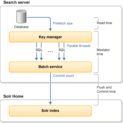

La carga de índice empieza con un solo origen de entrada, utiliza el proceso multihebra y termina con un solo servicio por lotes grabando en un índice único.
El diagrama siguiente muestra las áreas ajustables disponibles de carga de índice:
Donde existen las siguientes áreas ajustables principales:

Existen los siguientes indicadores de medición para determinar el rendimiento que se pueden ver desde la página de estado de carga de índice:
- Tasa
- Promedio de documentos indexados por segundo en la pila Solr.
- Tiempo de lectura
- Promedio de tiempo empleado en ejecutar llamadas SQL.
- Tiempo de desecho
- Promedio de tiempo empleado en compromisos flexibles de Solr.
- Tiempo de compromiso
- Promedio de tiempo empleado en compromisos fijos de Solr.
- Tiempo de indexación
- Tiempo global total empleado en la indexación.
Puede utilizar estas estadísticas para ajustar las principales áreas ajustables de carga de índice.

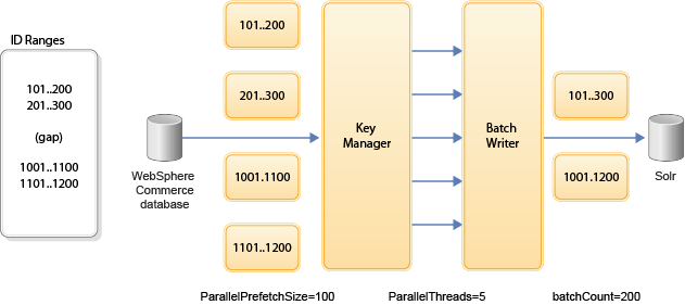

El diagrama siguiente muestra cómo funciona la carga de índice con fragmentos de datos y cómo puede ajustar la captación previa, las hebras y el recuento de procesos por lotes para el rendimiento:
Donde:
Donde:
- El gestor de claves utiliza la captación previa para obtener pequeños fragmentos de datos de la base de datos y los distribuye uniformemente en todas las hebras de trabajo. Esta técnica evita la sobrecarga de la base de datos cuando se procesa un conjunto de resultados de tamaño muy grande. Es posible que los conjuntos de resultados de tamaño muy grande no encajen ni siquiera en el registro de transacciones de base de datos. Mediante el uso de fragmentos de datos más pequeños, el tiempo de consulta se mejora y la carga de trabajo de hebra de carga de índice está distribuida más uniformemente.
- El tamaño de captación previa (ParallelPrefetchSize) define el tamaño de bloque de anticipación, mientras que el siguiente SQL de rango (ParallelNextRangeSQL) se utiliza para tratar espacios rango de ID vacíos grandes. El SQL de rango siguiente sólo se utiliza cuando la anticipación no contiene datos. Es decir, cuando se detecta un espacio. Este SQL se utiliza para devolver el siguiente ID disponible y, por lo tanto, evita el rastreo innecesario.
- El tamaño de captación previa, el recuento de hebras, los rangos y el recuento de proceso por lotes son todos ellos factores a tener en cuenta al ajustar carga de índice.
