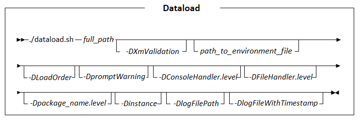

Si utiliza el motor de búsqueda de Elasticsearch con la versión predeterminada 9.1 y tiene previsto ejecutarlo desde un indicador de mandatos, asegúrese de que ha añadido primero la sentencia siguiente al archivo de configuración de wc-dataload.xml.<_config:property name="elasticSearchIndexUpdateEnabled" value="true" /> Sintaxis del mandato
Valores de parámetros

Ejecutar el programa de utilidad de carga de datos
En una línea de mandatos, vaya al directorio WCDE_installdir\bin.
Abra una línea de mandatos en . Cambie el directorio a utilities_root/bin. Para obtener información sobre cómo entrar y salir de los contenedores, consulte Ejecución de programas de utilidad desde Utility server Docker container.- Ejecute el siguiente mandato para utilizar el programa de utilidad de carga de datos para que ejecute el archivo de configuración de orden de carga de datos especificado. El archivo identifica los archivos de entrada que incluyen los datos que deben cargarse e identifica los archivos de configuración de objetos de negocio que definen cómo cargar los datos.
./dataload.sh ../LoadOrderFilePath/LoadOrderFile.xml
dataload ..\LoadOrderFilePath\LoadOrderFile.xml
