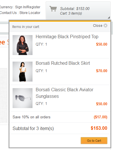

El widget WCDialog es una extensión del diálogo API de la interfaz de usuario de JQuery y se utiliza para mostrar una ventana emergente, como el mini carro de la compra en la cabecera, el recuadro de selección de idioma/moneda o el cuadro emergente de información rápida.
Salida de ejemplo
Ejemplo
