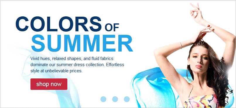

El widget de carrusel se envuelve alrededor de un complemento de terceros, Owl Carousel. El widget de carrusel se utiliza en los widgets de carrusel y de recomendación de contenido para mostrar varios contenidos que pasan de una imagen a la siguiente. De forma predeterminada, el control de paginación heredado del carrusel de Owl está desactivado. HCL Commerce genera el control de paginación con los botones de paginación especificados.
Salida de ejemplo
