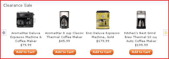

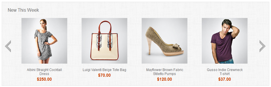

El formato ScrollablePane muestra un selector de miniaturas desplazable que visualiza detalles e imágenes de productos. Proporciona un efecto de desplazamiento para los artículos o imágenes que están contenidas en el contenido del widget. Cada artículo del panel desplazable debe estar en contenido en un widget ContentPane. El panel desplazable da soporte al desplazamiento automático y manual de los artículos que se muestran en el widget.
Salida de ejemplo
Ejemplo
