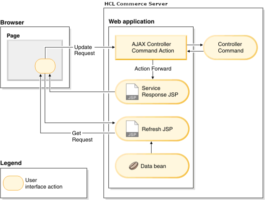

Diagrama de interacciones al llamar a mandatos de controlador de HCL Commerce:

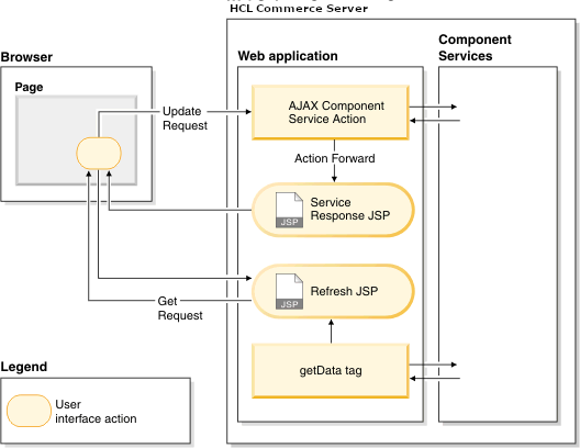

Diagrama de interacciones al llamar a servicios de HCL Commerce :
1. Realizar una llamada AJAX a un servicio o mandato de controlador de HCL Commerce
Antes de que el cliente pueda llamar a un servicio o mandato de controlador de HCL Commerce utilizando AJAX, el Transaction server debe definir que el servicio o el mandato de controlador puedan llamarse utilizando AJAX (en lugar del modelo de programación tradicional donde se realiza una solicitud y supone una nueva redirección del tiempo de ejecución de HCL Commerce).
Para definir que un servicio o un mandato de controlador estén disponibles para solicitudes de tipo AJAX, basta con definir una nueva entrada de acción struts en el archivo XML struts-config que identifique al servicio o comando de controlador como un tipo de acción AJAX. Por ejemplo, para crear una nueva acción struts para el mandato de controlador InterestItemAdd que pueda llamarse utilizando AJAX, debe estar definido en el archivo XML de configuración de struts:
<action
parameter="com.ibm.commerce.interestitems.commands.InterestItemAddCmd"
path="/AjaxInterestItemAdd"
type="com.ibm.commerce.struts.AjaxAction">
<set-property property="authenticate" value="0:0"/>
<set-property property="https" value="0:1"/>
</action>

<action
parameter="order.addOrderItem"
path="/AjaxOrderChangeServiceItemAdd" type="com.ibm.commerce.struts.AjaxComponentServiceAction">
</action>
<action class="com.ibm.commerce.struts.v2.AjaxComponentServiceAction" name="AjaxOrderChangeServiceItemAdd">
<param name="authenticate">0:0</param>
<param name="https">0:1</param>
<param name="parameter">order.addOrderItem</param>
</action>
