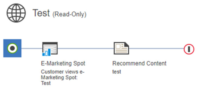

La actividad web de marketing que se visualiza en la imagen muestra contenido de una zona de e-Marketing.
- Esto ayuda a comprender los datos de marketing almacenados en la base de datos.
- La actividad web anterior se puede ver en la base de datos de la manera que se muestra a continuación:

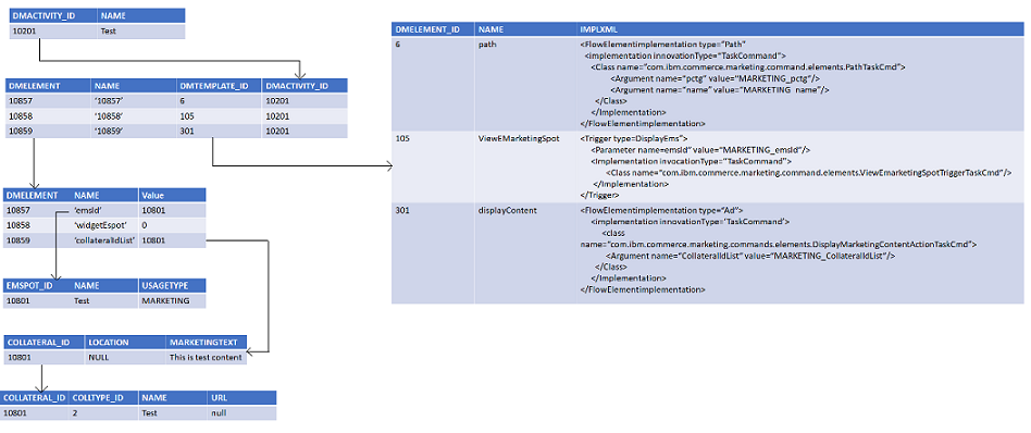

- Vea las consultas siguientes para comprender cada componente.
- Consulta: Seleccione DMACTIVITY_ID y NAME desde DMACTIVITY, donde name = test.
Table 1. DMACTIVITY DMACTIVITY_ID Nombre: 10201 prueba - Consulta: Seleccione DMELEMENT_ID, NAME, DMELETEMPLATE_ID y DMACTIVITY_ID desde DMELEMENT, donde DMACTIVITY_ID = 10201.
Table 2. DMELEMENT DMELEMENT_ID Nombre: DMELETEMPLATE_ID DMACTIVITY_ID 10857 10857 6 10201 10858 10858 105 10201 10859 10859 301 10201 - Consulta: Select DMELEMENT_ID, Name, and Value from DMELEMENTNVP where DMELEMENT_ID = 10857, 10858, 10859. Consulte Almacenamiento de datos y flujo de proceso de las actividades de marketing para obtener más información.
Table 3. DMELEMENTNVP DMELEMENT_ID Nombre: Valor 10857 emsId 10801 10858 widgetEspot 0 10859 collateralIdList 10801

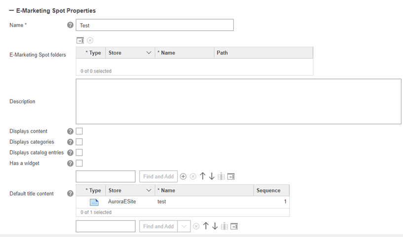

Zona de e-marketing: La el widget de zona de e-marketing puede utilizarse para mostrar contenido, entradas de catálogo y categorías en una zona de e-Marketing del diseño. En la zona de e-Marketing, puede ejecutar actividades web y especificar contenido predeterminado. La siguiente imagen muestra las propiedades de la zona de e-marketing:
Consulta: Seleccione EMSPOT_ID, NAME y USAGETYPE desde EMSPOT, donde name =Test
Table 4. EMSPOT EMSPOT_ID NAME USAGETYPE 10801 Prueba MARKETING Note: Si una zona de e-Marketing tiene un contenido predeterminado, se hace referencia a dicho contenido en la tabla DMEMSPOTDEF.Table 5. DMEMSPOTDEF DMEMSPOTDEF_ID EMSPOT_ID STOREENT_ID CONTENTTYPE CONTENT OPTCOUNTER SEQUENCE 10301 10801 10101 Contenido de marketing 10801 0 1,0

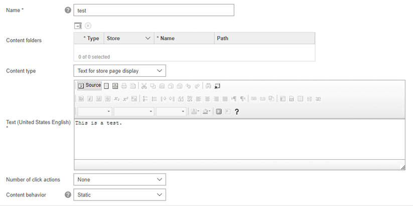

Contenido:
Consulta: Seleccione COLLATERAL_ID, COLLTYPE_ID, NAME y URL desde COLLATERAL , donde COLLATERAL_ID = 10801.
Table 6. COLLATERAL COLLATERAL_ID COLLTYPE_ID NAME URL 10801 2 Prueba NULL -
Consulta: Seleccione COLLATERAL_ID, LOCATION y MARKETINGTEXT desde COLLDESC, donde COLLATERAL_ID = 10801.
Table 7. COLLDESC COLLATERAL_ID LOCATION MARKETINGTEXT 10801 NULL Esto es una prueba.
