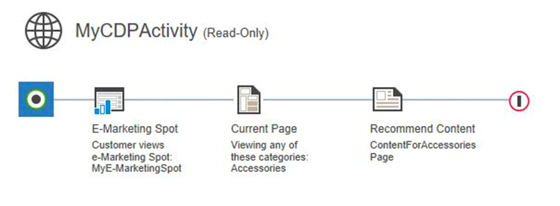

Después de extraer el subproceso para solicitarlo, examine el nivel bajo del rastreo de marketing para comprender la evaluación de la lógica de marketing, de manera que la actividad web muestre contenido específico del destino en la zona de e-marketing.
Se espera que la siguiente actividad web muestre el contenido de destino para la página de accesorios del sistema y el contenido predeterminado en la zona de e-marketing para otras categorías.

Actividad : 10801: MyCDPActivity
TriggerHandler raiseEMSTrigger EVALUATION-TRACE: begin evaluation of activity: 10801: MyCDPActivity
MarketingEngine processTrigger child node : Trigger
MarketingEngine processElement ENTRY Trigger
MarketingEngine processElement trigger id : 11402
MarketingEngine processElement match trigger id : 11402
MarketingEngine processElement matched with the match trigger id : 11402 - Procese el flujo y establezca
foundTriggerId=true. - Aumente los contadores
MarketingEngineyprocessElement. - Establezca que desea ejecutar esta vía de acceso.
MarketingEngine processElement returnValues for Trigger= foundTriggerId=true stopProcessingPath=false committedToPath=true... MarketingEngine processElement RETURN Trigger MarketingEngine processTrigger child node : Target MarketingEngine processElement ENTRY Target MarketingEngine processElement targetId : 11404 MarketingEngine processElement qualify is true, - Continuar por esta vía de acceso e incremente el contador
MarketingEngine processElement returnValues for Target= foundTriggerId=true stopProcessingPath=false committedToPath=true... MarketingEngine processElement RETURN Target MarketingEngine processTrigger child node : Action MarketingEngine processElement ENTRY Action MarketingEngine processElement match trigger id : 11402 MarketingEngine processElement actionId : 11403 MarketingEngine processElement action's relatedId : null MarketingEngine processElement relatedId = null MarketingEngine processElement actionId : 11403 and increase counter MarketingEngine processElement repeatableAction= true MarketingEngine processElement actionAlreadyPerformed= false MarketingEngine processElement experiment data:[] MarketingEngine processElement continuePastAction is true, continue along this path, increase counter MarketingEngine processElement Set that we are committed to this path MarketingEngine processElement returnValues for Action= foundTriggerId=true stopProcessingPath=false committedToPath=true... MarketingEngine processElement RETURN Action - Como parte de la acción,
DisplayMarketingContentActionTaskCmdImplse invoca para recuperar el contenido de marketing que se mostrará:DisplayMarketingContentActionTaskCmdImpl performExecute ENTRY DisplayMarketingContentActionTaskCmdImpl performExecute activityId= 10801 DisplayMarketingContentActionTaskCmdImpl performExecute collateralIdList= 10207 DisplayMarketingContentActionTaskCmdImpl performExecute expected end of the string DisplayMarketingContentActionTaskCmdImpl performExecute RETURN TriggerHandler raiseEMSTrigger EVALUATION-TRACE: end evaluation of activity: 10801 - La ejecución se ha completado correctamente en el rastreo donde la actividad 10801 se ha evaluado de forma correcta y la actividad 10802 no cumple con la condición de destino. Si termina disponiendo de varias actividades que cumplen todos los criterios de destino, verá que se devuelven varios contenidos. Consulte Actividades Web para obtener más detalles sobre la secuencia y la prioridad.
