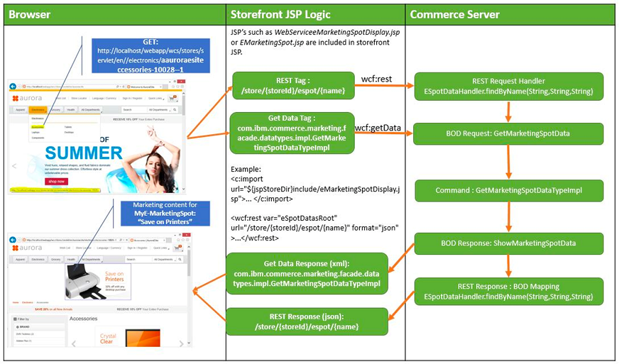

Flujo de solicitudes de la zona de e-Marketing
La imagen siguiente muestra el flujo de una solicitud de una zona de e-Marketing de principio a fin.
Para comprender la solicitud: GET (http://localhost/webapp/wcs/stores/servlet/en/auroraesite/electronics/accessories-10028--1)

- Después de rastrear el fragmento de código que contiene la invocación a la zona de e-Marketing, extraiga la solicitud interna/sub de la zona de e-Marketing real. Esto es importante para la integración con terceros La invocación a la de zona de e-Marketing se realiza mediante una invocación
REST GET: /store/{storeId}/espot/{name}de REST o al servicio web deBOD: GetMarketingSpotDataTypeImpldirectamente. Sin embargo, tal y como se muestra en el diagrama de flujo, puede extraer la solicitud BOD examinando la solicitud del escaparate, ya que la solicitud de REST está alrededor de la solicitud BOD.
