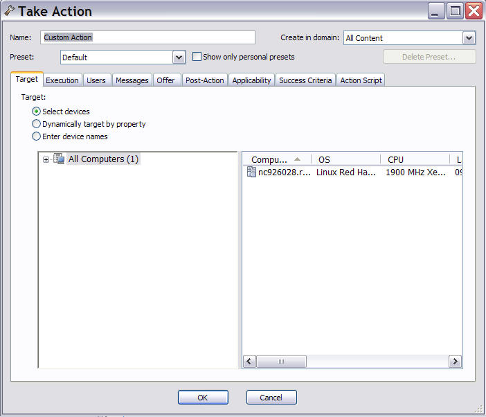

  2. メイン・ツールバーで「ツール」を選択して、「カスタム・アクションの実行」を選択するか、または、アクション・リスト・パネルの項目の 1 つをマウスで右クリックして、「カスタム・アクションの実行」を選択します。「アクションの実行」ダイアログが開きます。
    このウィンドウには、値を入力するための「アクションの実行」ダイアログ画面が表示されています。
  3. アクションの実行の説明に従って、入力フィールドへの入力を行います。
  4. 編集が終了したら、「OK」をクリックしてアクションを適用します。
