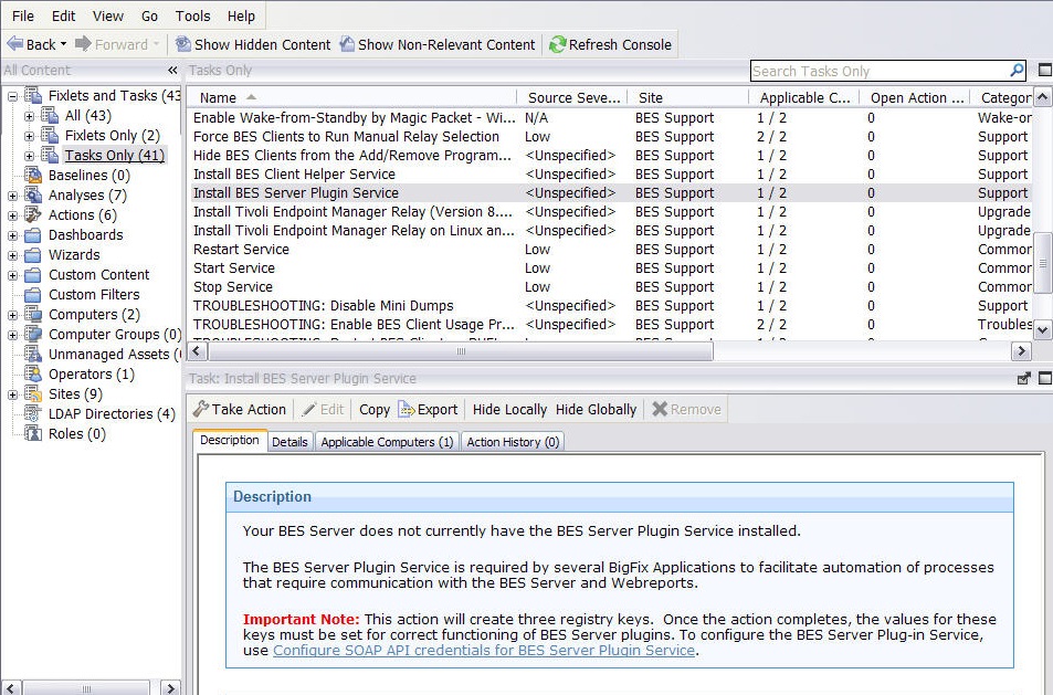

  1. 該当する Fixlet またはタスクをクリックすると、選択したオブジェクトの内容が、下の作業域に表示されます。
    このウィンドウには、Fixlet とタスクが表示されています。 下に表示される作業域には、選択したオブジェクトの内容が表示されています。
  2. Fixlet またはタスクに関連付けられたアクションは、以下のいずれかの方法で実行できます。
    • 関連する Fixlet またはタスクを右クリックし、ポップアップ・メニューから「デフォルト・アクションの実行」を選択します。
    • 関連する Fixlet またはタスクをクリックし、「作業域」ツールバーで「デフォルト・アクションの実行」を選択します。
    • 関連する Fixlet またはタスクをクリックし、「説明」タブを選択します。スクロールダウンして推奨アクションを確認します。実行するアクションに関連するリンクをクリックします。
    注: これらのオプションが使用可能なのは、選択した Fixlet またはタスクにデフォルト・アクションが含まれている場合のみです。
