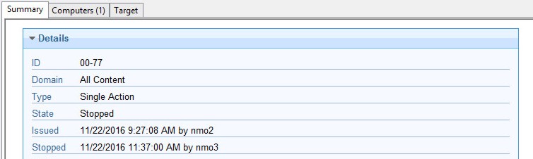

    コンソールに表示される、停止されたアクションの状態の概要の例を次に示します。
    この図は、停止されたアクションの状態の「概要」ウィンドウを表示しています。
