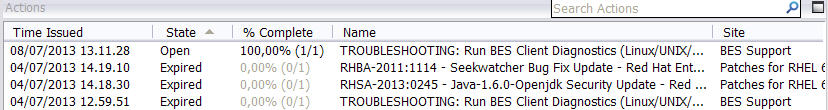

これは、アクション・リスト・パネルの「状態」列で確認することができます。
このウィンドウには、アクションの全体的な状態をモニターする画面が表示されています。アクション・リスト・パネルの「状態」列も表示されています。
