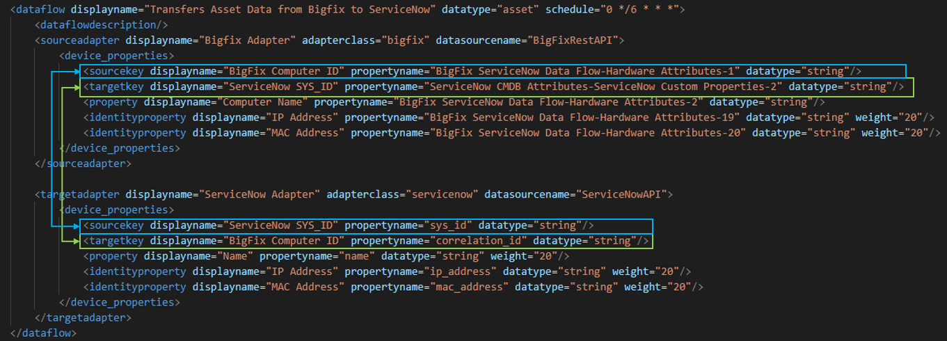

ServiceNow データ・フローでは、最初の手順でソース・アダプターのソース・キーをターゲット・アダプターのターゲット・キーと比較します。一致が検出された場合、レコードのプライマリー・キーが一致しています。これは、ID プロパティーの以降のチェックに関係なく、ServiceNow と BigFix のレコード間の相関関係がそのまま維持されることを意味します。一致が検出されない場合、プロセスはマシン相関の一致に重み付け信頼度アルゴリズムを使用します。
データ・フロー内で構成される重み付け信頼度アルゴリズムは、このような初期マッピングを実行します。各データ・フローは、グローバル設定にある MinimumConfidenceLevel プロパティーを使用して構成されます。このプロパティーは、一致の想定で受け入れることができる、組み合わされた一致の重みを定義します。一致するプロパティーの組み合わされた重みがこのしきい値を超えると、レコードが一致と見なされ、キーがマッピングされて後続の更新のパフォーマンスが向上します。これにより、環境の自然な変化に適応するための柔軟性が向上します。

BigFix ServiceNow データ・フローを使用すると、管理者はデータ・フローを一意的に設計して、マシンの相関のパフォーマンスと正確さを最適化できます。デフォルトの構成では、ラップトップ、サーバー、仮想マシンのデータ同期を分離するためのデータ・フローが提供されます。管理者は、場所、サブネット、デバイス・タイプ、オペレーティング・システムなど、任意の数の異なる構成プロパティーでデータ・フローを同期できます。
