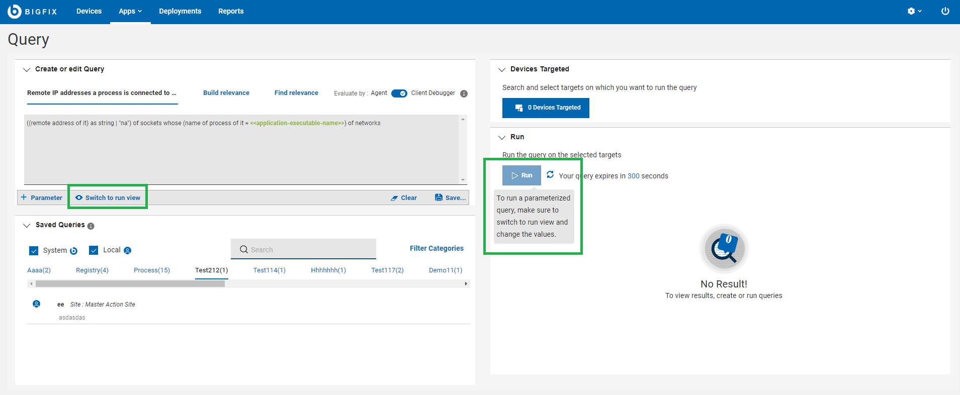

サンプル照会を実行するには、以下の手順を実行します。
- 「カテゴリー」タブをクリックします。
- 照会リストから照会を選択して、エディターに表示します。検索およびフィルター機能を使用して、特定の照会を見つけることもできます。
- 照会にパラメーターがある場合、パラメーター値を入力するか、デフォルト値を受け入れます (デフォルト値が指定されている場合)。実行時にパラメーター値を指定するには「オペレーター・ビュー」を使用する必要があります。詳しくは、「照会のパラメーターの管理」を参照してください。

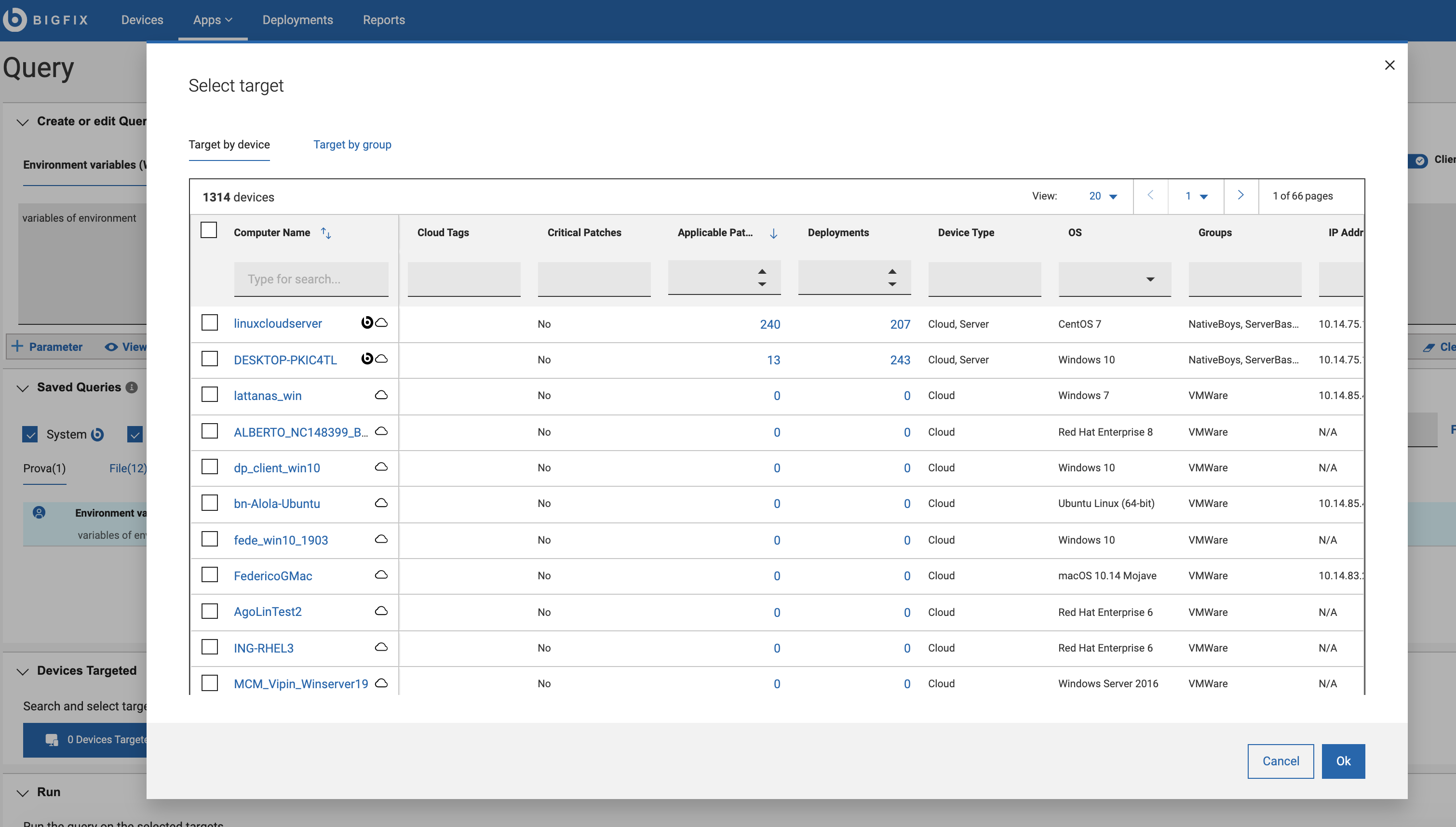

- 「デバイスを対象として設定」セクションで、「デバイスを対象として設定」をクリックして対象リストを開きます。表示する対象リストを選択するには、「デバイス別ターゲット」または「グループ別ターゲット」をクリックします。
- 照会を実行する対象デバイスを 1 つ以上選択します。
- 個々のデバイスまたはグループを選択できます。対象は、ユーザーの権限ごとにリスト表示されます。マスター・オペレーターには、すべてのデバイスおよびグループが表示されます。マスター以外のオペレーターには、完全なリストのサブセットが表示される可能性があります。ソート、検索、フィルタリング機能を使用すると、対象デバイスをすばやく見つけることができます。
- 特定のデバイスまたはグループを探すには、名前列の「検索」フィールドに名前を入力します。
- フィルターを使用して、特定のプロパティーを持つデバイスを見つけます。
デバイスまたはグループの選択が完了したら、「OK」をクリックして、エディターに戻ります。「対象デバイス」ボタンに、選択したデバイスの合計数が表示されます。

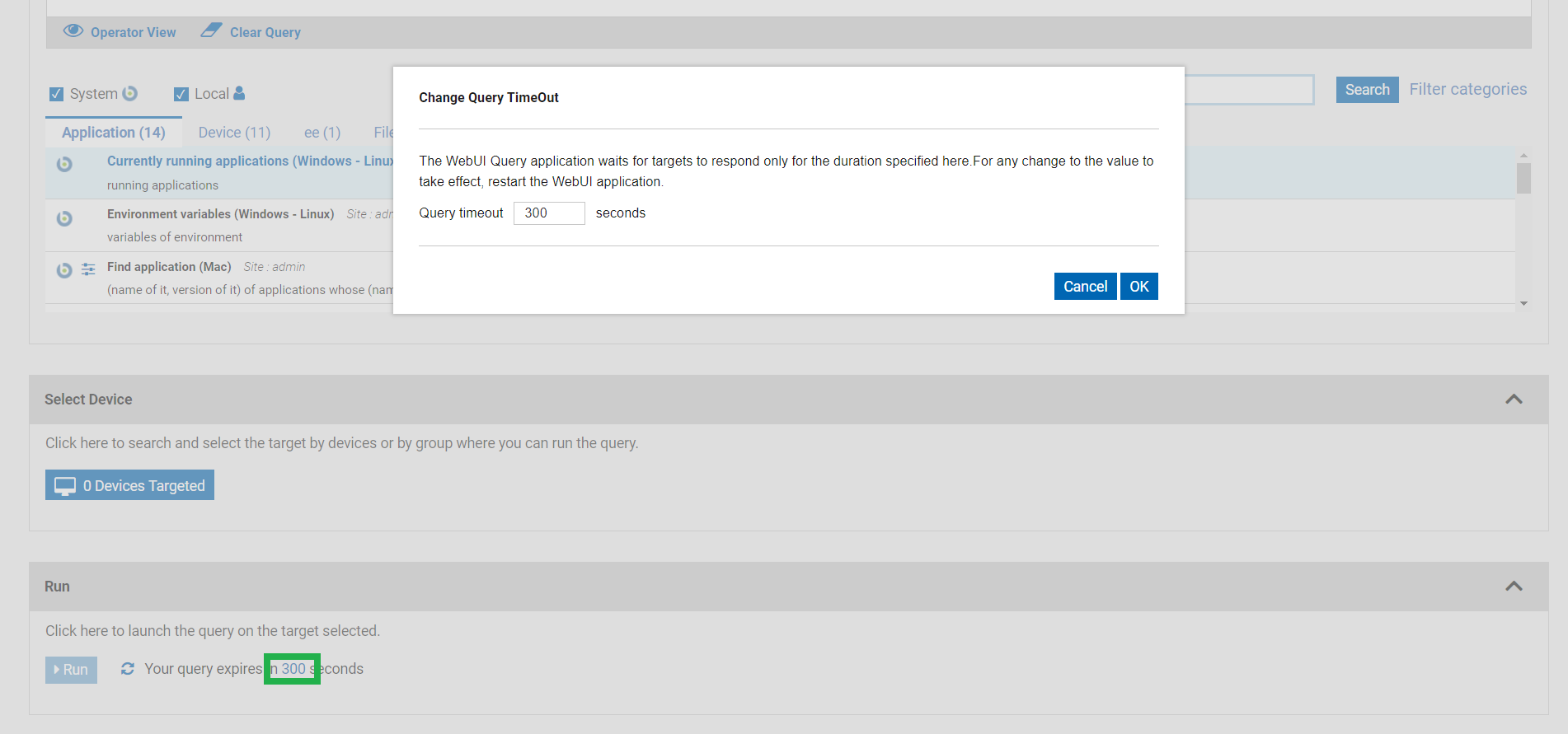

- サーバーが結果を取り出すのにかかるポーリング時間に制限をかけるには、照会タイムアウトを設定します。デフォルト時間は 300 秒で、最大制限は 900 秒です。デフォルト時間を変更するには、デフォルト時間のリンクをクリックし、「照会タイムアウトの変更」ポップアップに必要な秒数を入力します。より広範囲な照会では、指定されたポーリング時間に到達するとサーバーは結果のポーリングを停止します。

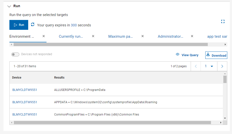

- 照会を実行するには、「実行」をクリックします。照会をキャンセルするには、結果のロード中にキャンセルできます。注: パラメーター化された照会を実行するには、必ず実行ビューに切り替えて値を変更してください。
- 結果を確認します。デバイスはリアルタイムに報告され、設定された制限時間内にクライアントが報告すると、新着がリストに追加されます。
- フルスクリーン・モードに切り替えて、結果をさらに表示するには、「展開」アイコンをクリックします。アイコンを再度クリックするか、Esc キーを押すと、フルスクリーン・モードが終了します。
- リストの左隅に、行の総数と、これまでに報告されたデバイスの数が表示されます。
- 結果ページの総数を表示し、ページ番号を選択するか、< 前へ > および <次へ> のナビゲーション・ボタンを使用してページ間を移動できます。
- 最近実行した 5 つの照会のレポートを表示できます。照会の詳細を表示するには、「
」のアイコンをクリックします。
- レポートを選択し、「ダウンロード」ボタンをクリックして、レポートを .csv ファイルとしてダウンロードします。
- 時計のアイコンをクリックすると、最近実行した 10 件の照会のタイトルが表示されます。
- 結果をコンマ区切り値 (.csv) 形式でファイルに保存するには、「ダウンロード」ボタンをクリックします。
