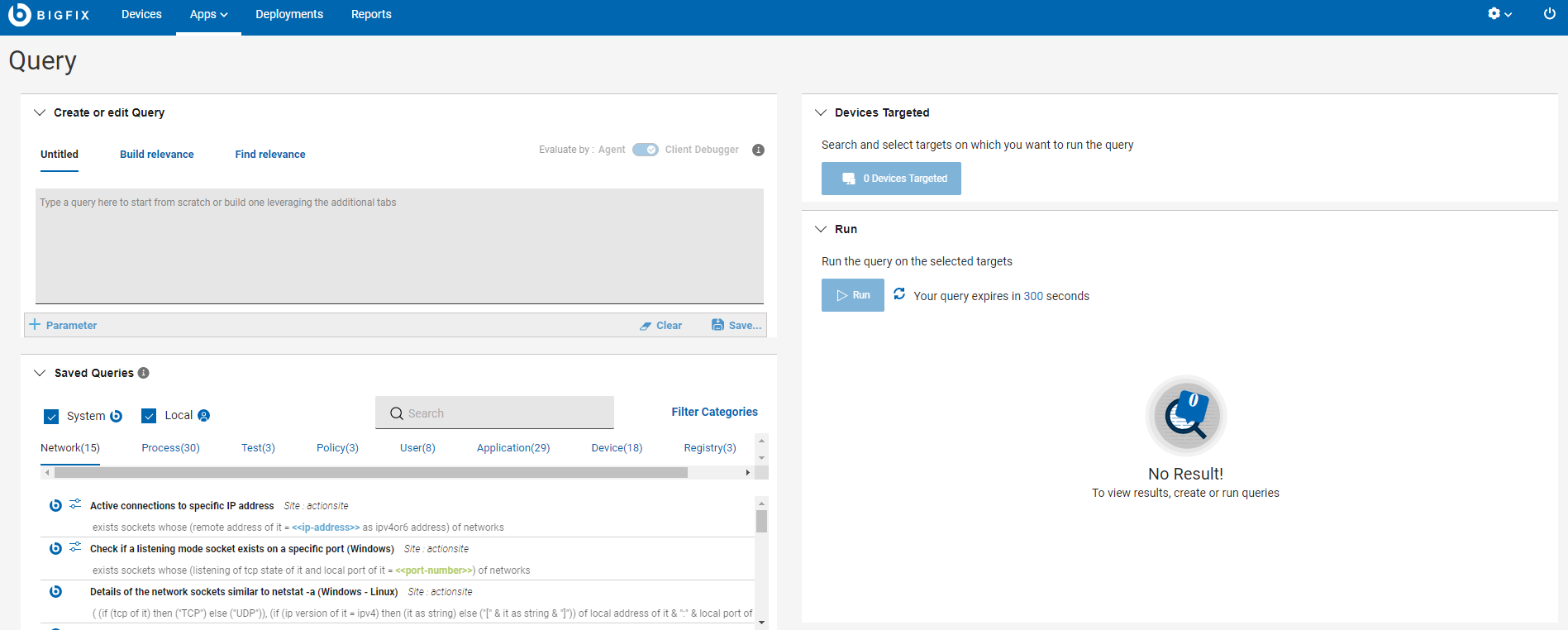

照会アプリの解像度は、1024 x 768 (最小) ~ 1920 x 1080 (最大) です。以下は、コンテンツ作成者またはマスター・オペレーターの、各解像度での照会エディターのメイン・ページの例です。
解像度 1024 x 768

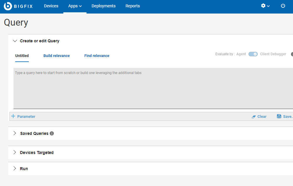

アコーディオンについて
BigFix Query ページのセクションは、デバイスからデータを取得するタスクがより把握できるようアコーディオンで整理されています。拡大または縮小で表示方法を変更します。
  • 照会の作成または編集: このセクションでは、照会の参照、編集、作成ができます。このセクションには、以下のタブがあります。
  • 保存された照会: このセクションでは、保存されたローカルの照会とカスタムの照会を確認できます。BigFix で用意されたすべての照会 (システム照会) と、オペレーターが保存した照会 (ローカル照会) が表示されます。関連コンテンツ全般を検索するには、関連度の検索 タブで検索を実行します。
    • システム
    • ローカル
    • 照会タイプ別にフィルタリング (システムまたはローカル)
    • Search (検索)
    • カテゴリーのフィルタリングによる検索結果の絞り込み
  • デバイスを対象として設定: このセクションでは、ターゲット/エンドポイントの選択ができます。このセクションの 「デバイスを対象として設定」ボタンを有効にするには、ターゲットで実行する照会を選択します。「デバイスを対象として設定」ボタンをクリックし、ターゲット・デバイスを選択します。デバイスのデータがグリッドで表示されます。このグリッドで使用可能なフィルターと検索オプションを使用し、識別されたデバイスから必要なものを選択して照会を実行できます。
    • デバイス別にターゲット設定する
    • グループ別にターゲット設定する
      注: 照会の要求に応答できるのは、BigFix アイコンが表示されているデバイスのみです。
  • 実行: このセクションでは、選択したターゲットで照会を実行できます。取得結果はグリッドで表示されます。このセクションの「実行」ボタンを有効にするには、照会とターゲット・デバイスを選択します。

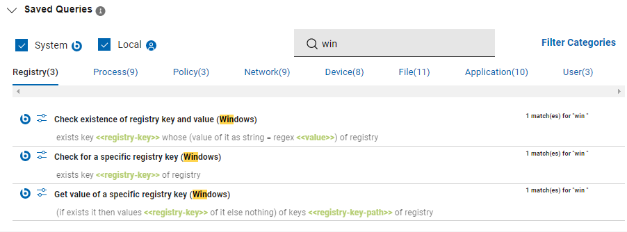

検索について
「検索」機能を使用すると、照会を検索できます。
基本の検索を行うには、検索するストリングを入力し、「Enter」をクリックします。これで照会のタイトルに指定のストリングを含む照会のリストがハイライトで表示されます。
注: 「id」、「start」、「false」などの検索文字列を使用して深い検索を行うと、検索は <span> タグの属性にも基づくため、検索結果にはパラメーターを含むすべての照会が含まれます。

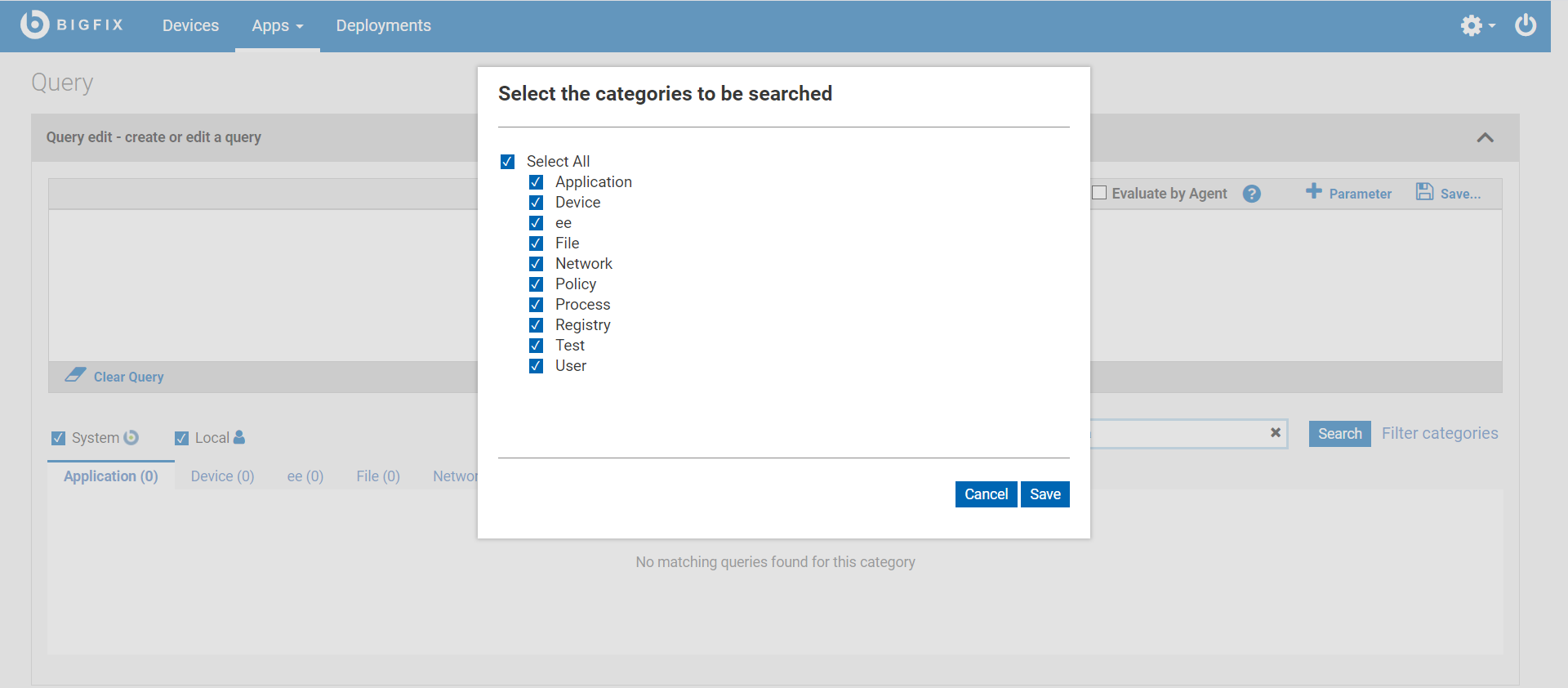

カテゴリーに基づくフィルタリング:
  1. 検索ストリングを入力し、 「フィルター・カテゴリー」をクリックします。
  2. リストからカテゴリーを選択し、検索結果を絞り込みます。
    注: すべてのカテゴリーはデフォルトで選択されます。検索結果を絞り込むには、必要のないカテゴリーのチェック・ボックスをクリアします。
  3. 「保存」をクリックして、今後の検索のために選択結果を保存します。
照会のタイトル、関連式、またはその両方に指定のストリングを含む照会のリストが表示されます。

  • カテゴリーで照会をフィルターするには、「フィルター・カテゴリー」をクリックし、求めるカテゴリーを選択し、「保存」をクリックします。選択したカテゴリーに関連する照会のみ表示されます。 カテゴリーでフィルター
