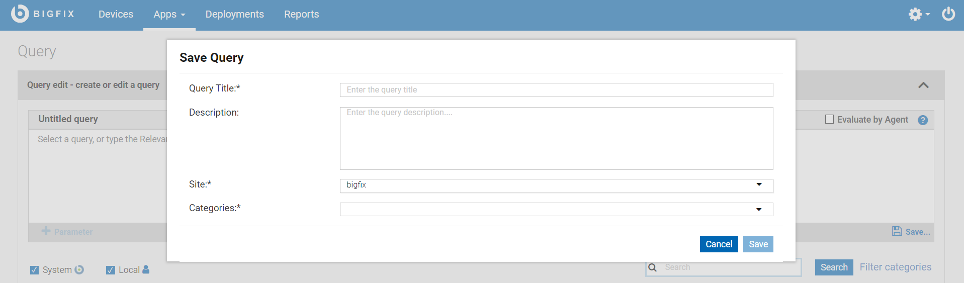

    「照会の保存」ダイアログの画像。
    1. 照会を説明するタイトルを入力します。
      注: 照会タイトルの推奨文字数は、最大 23 文字です。照会タイトルがそれより長い場合、タイトル・タブでの表示が一部切り捨てられます。
    2. アクセスが許可されており、照会をホストするサイトを選択します。
    3. 照会に対して少なくとも 1 つのカテゴリーを指定します。
      • 複数のカテゴリーを指定した場合、照会は指定されたすべてのカテゴリーに表示されます。
      • 「カテゴリー」フィールドに新規名を入力すると、新規カテゴリーが作成されます。
    4. 「保存」をクリックします。
