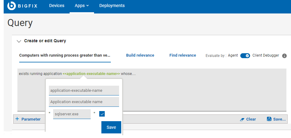

    2. 照会エディターで関連式のパラメーターを追加するポイントにカーソルを置き、「パラメーター」をクリックします。
      新規パラメーターを追加します
    3. 「パラメーター ID」「パラメーター・ラベル」「デフォルト値」を入力し、「保存」をクリックします。
    パラメーターが関連式に追加されます。

  • デフォルト値のないパラメーターに、実行時にコンテンツ作成者として値を割り当てるには、「オペレーター・ビュー」をクリックします。
以下のグラフィックは、パラメーターが設定された照会が「編集」ビューでどのようにコンテンツ作成者に表示されるかを示しています。
新規パラメーターを追加します
