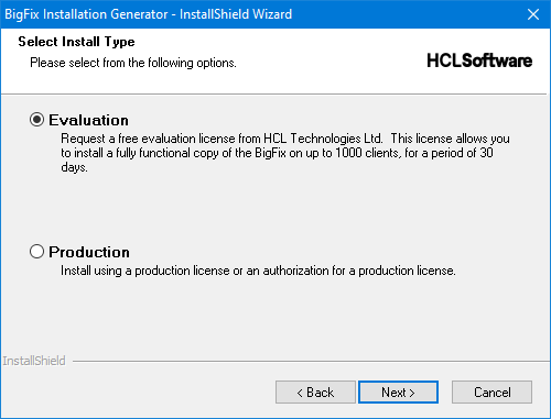

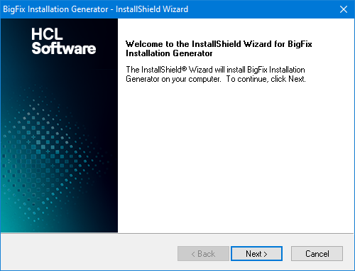

  1. BigFix サーバーをインストールするコンピューターで、BigFix インストール・ジェネレーターを実行します。
  2. 「評価版」を選択します。

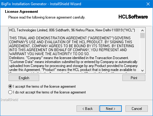

  3. 使用条件の条項に同意します。

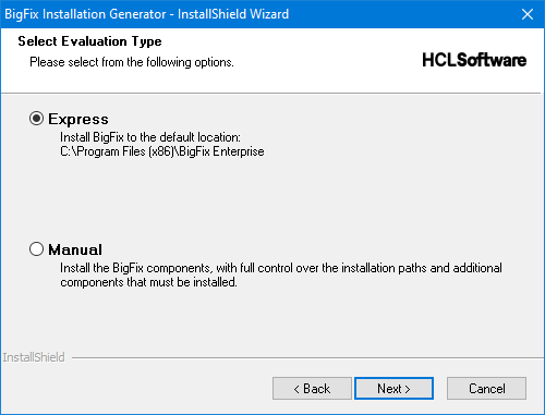

  4. BigFix をデフォルトの場所にインストールする場合、「高速」 を選択します。

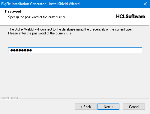

  5. 「高速」 オプションを選択した後、現在のユーザーのパスワードを指定します。

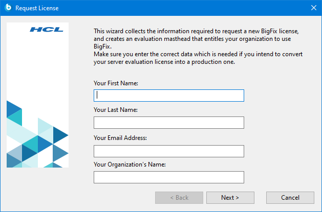

  6. 評価版ライセンスの証明書ファイルを要求します。これを取得するには、以下の例のようにデータを入力する必要があります。

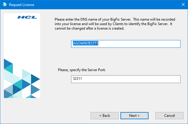

  7. BigFix をインストールするサーバーとポートのドメイン名 (分離サーバー) を指定するか、ローカル・サーバーにインストールする場合はローカル・ドメイン名のままにします。

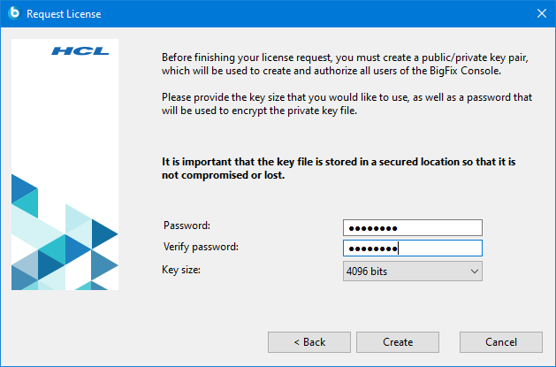

  8. 公開鍵と秘密鍵のペアを作成し、秘密鍵ファイルの暗号化に使用するパスワードを指定します。

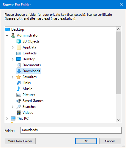

  9. 秘密鍵とライセンス証明書を作成するフォルダーを指定します。

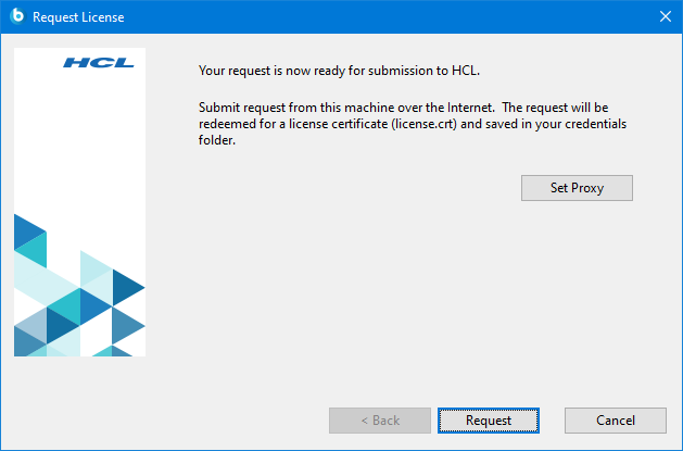

  10. (オプション) プロキシーを使用してインターネットに接続する場合、「プロキシーの設定」をクリックします。
  11. 「要求」をクリックして要求を続行します。

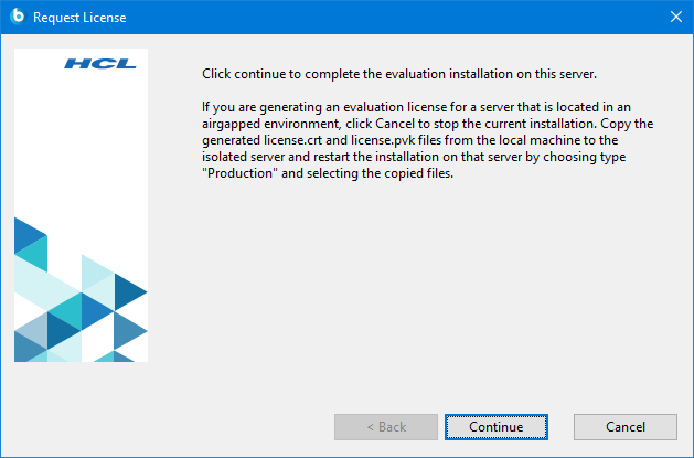

  12. このローカル・サーバーで評価版のインストールを続行するには、「続行」をクリックします。
    注: 隔離されたサーバー (エアー・ギャップ環境にあるサーバー) で評価版インストールを実行する場合、このパネルで「キャンセル」をクリックし、以下のアクションを実行します。
    1. 分離サーバー用に生成されたライセンス・ファイルを、現在のローカル・マシンから分離サーバーにコピーします。
    2. 分離サーバーで再度 BigFix インストール・ジェネレーターを起動します。
    3. 以下を選択して、サーバーのインストールを実行します。
      • インストール・タイプ: 正規版
      • インストール・オプション: 取得済みのプロダクション・ライセンスを使用してインストールする
    4. 分離サーバー用に生成されたライセンス・ファイルの場所を指定します。

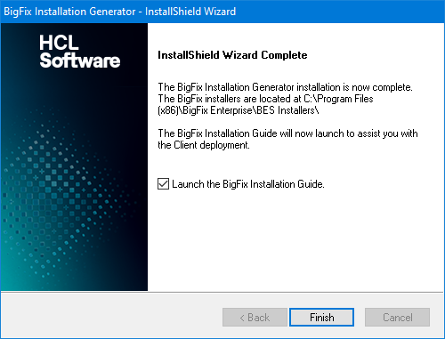

  13. 「完了」をクリックして、「BigFix インストール・ジェネレーター - InstallShield ウィザード」を閉じます。
