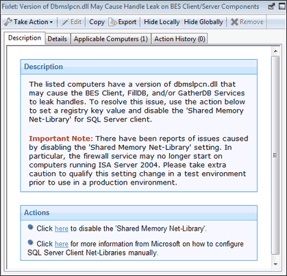

作業域 (まだ選択されていない場合は「説明」タブをクリック) に Fixlet メッセージの本文が表示されます。
このウィンドウのドメイン・パネルに「説明」タブが表示されています。
各 Fixlet またはタスクを選択すると、独自のウィンドウが表示されます。
各 Fixlet またはタスクの作業域には、4 つのタブがあります。
  • descriptionこのページには、問題とそれを修正するための 1 つ以上のアクションの説明が示されます。アクションは、説明ページの下部にあるリンクで示されています。アクションをクリックすると、「アクションの実行」ダイアログが開きます。このダイアログで、さらにアクションの対象を指定したり、スケジュールしたりできます。アクションのハイパーリンクを誤ってクリックしても、実際に適用する前に、いつでもアクションを変更 (またはキャンセル) することができます。
