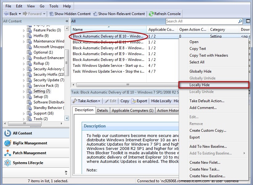

  2. 目的の項目を右クリックし、ポップアップ・メニューから「全体で非表示」または「ローカルで非表示」を選択します (または「編集」>「非表示」>「全体で非表示」または「ローカルで非表示」を選択します)。
    このウィンドウには、パネルの中央に「Fixlet とタスク」ドロップダウン・リストが表示されています。「自動配信のブロック」が強調表示されています。パネルの右側では、ドロップダウン・メニューの「ローカルで非表示」オプションが強調表示されています。

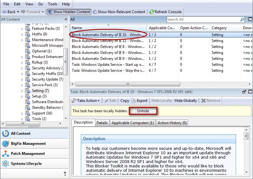

  2. リスト内の Fixlet またはタスクを個別にクリックして再表示することができます。結果として表示される作業域には、「再表示」ボタンが表示されます。このボタンをクリックすると、項目が通常の状態に戻ります。
    このウィンドウには、「非表示コンテンツの表示」タブが強調表示されています。ウィンドウの下部には、「再表示」タブが強調表示されています。

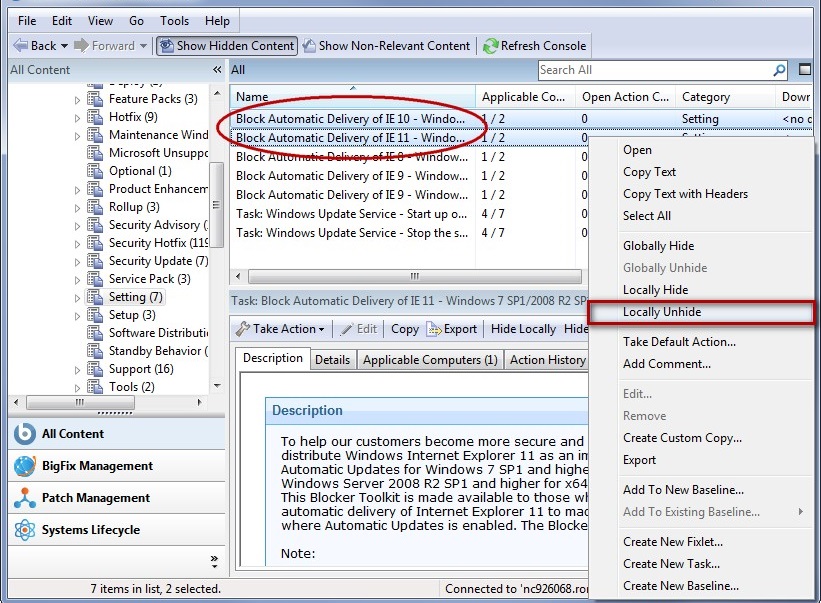

  3. 複数の Fixlet またはタスクを再表示することができます。そのためには、対象の項目を選択し、そのグループを右クリックしてコンテキスト・メニューから「再表示」を選択するか、複数の項目を選択し、「編集」>「非表示」>「グローバルに再表示」または「ローカルで再表示」を選択します。
    このウィンドウの右側には、ドロップダウン・メニューが表示されています。「ローカルで再表示」オプションが強調表示されています。パネルの中央では、「非表示コンテンツの表示」タブが強調表示されています。
