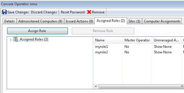

次のスクリーンショットは、NMO に割り当てられた複数の役割 (myrole1 と myrole2) を示しています。

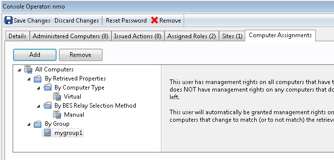

次のスクリーンショットは、NMO に割り当てられた複数のコンピューター割り当て定義を示しています。
  • 「コンピューター・タイプ」プロパティー ->「仮想」
  • 「BES リレー選択方法」プロパティー ->「マニュアル」
  • 「グループ」->「mygroup1」
