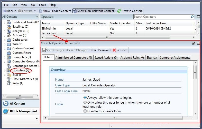

属性のうち各オペレーターを表すのは、「名前」、「ユーザーの種類」、および「ログインの種類」です。コンソール・オペレーターのリストを表示するには、「すべてのコンテンツ」ドメインを選択し、次にドメイン・パネルから「オペレーター」のラベルが付いたノードをクリックします。右のリスト・パネルに、すべての現行オペレーターがリストされます。
リスト・パネルでオペレーターをクリックすると、「オペレーター」作業域が開きます。
このウィンドウには、「すべてのコンテンツ」ドメインが表示されています。ドメイン・パネルには、「オペレーター」というラベルが付いたノードが表示されています。右側のリスト・パネルに、作業域のすべての現行オペレーターがリストされています。
