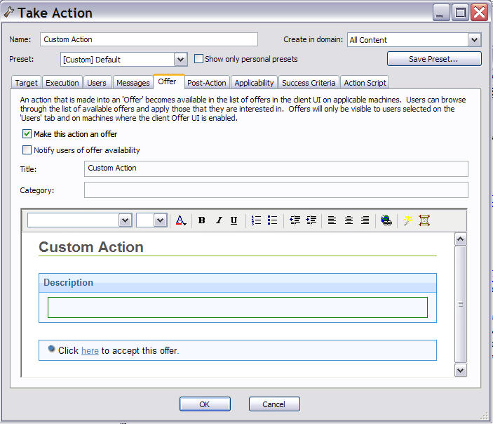

  3. 「提案」タブをクリックします。
    このウィンドウでは、「アクションの実行」ダイアログが表示され、「提案」タブが選択されています。
    このダイアログの入力フィールドおよびタブで設定できる値について詳しくは、「「提案」タブ」を参照してください。
  4. 「アクションの実行」ダイアログのその他のタブをクリックすると、提案を通知するアクションを詳細にカスタマイズすることができます。
  5. 提案をデプロイする準備ができたら、「OK」をクリックします。
