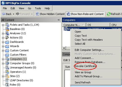

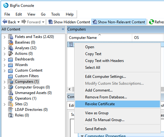

コンピューターを取り消すには次のようにします。
  1. コンピューターのリストで、コンピューターを右クリックします。
    このウィンドウには、ポップアップ・メニューが表示されています。このポップアップ・メニューでは、「証明書の取り消し」オプションが選択されています。
  2. ポップアップ・メニューで、「証明書の取り消し」をクリックします。
  3. コンピューターの証明書を削除して問題がなければ、確認ダイアログで「OK」をクリックします。
これにより、取り消しがリレーへと通知されます。取り消された後は、そのクライアントは自身の秘密鍵を使用して認証リレーからコンテンツを収集することはできなくなります。取り消されたクライアントは、コンソールのコンピューター・リストに表示されなくなります。
