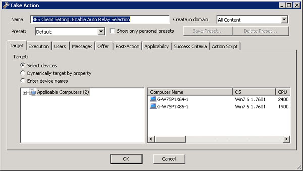

  1. 「アクションの実行」 ダイアログを開きます (「ツール」メニューやその他のダイアログで使用可能)。
    このウィンドウには、「アクションの実行」ダイアログが表示されています。このダイアログでは、「ターゲット」タブが選択されています。このタブで、メールボックスを使用することができます。
  2. 「ターゲット」タブをクリックします。
  3. 「デバイスの選択」または「デバイス名の入力」をクリックします。クライアントの静的なリストを指定した場合にのみ、メールボックスが使用可能になります。動的にターゲットとなったコンピューターは暗号化されず、代わりにオープンな状態でマスター・サイトまたは特定のオペレーター・サイトに送信されます。バージョン 9.0 より前のターゲット・クライアントを選択した場合も、アクションはマスター・サイトまたはオペレーター・サイトに送信されます。
  4. 「OK」をクリックします。コンピューター ID またはコンピューター名によりターゲット設定されたアクションが、暗号化されてクライアント・メールボックスに送信されます。
