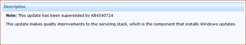

置き換えられる Fixlet とは、古いパッケージが含まれた Fixlet のことです。Fixlet が置き換えられると、新しい Fixlet が作成されて新しいバージョンのパッケージに置き換えられます。置き換えられる Fixlet の説明には、新しい Fixlet ID が含まれています。
Figure 1. 置き換えられる Fixlet
