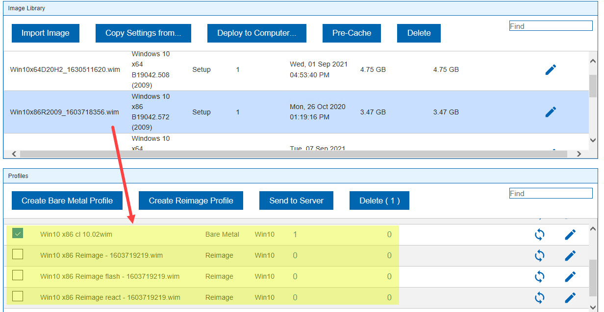

プロファイルを作成すると、ダッシュボードの下部にある「ベア・メタル・プロファイル」テーブルに表示されます。イメージを選択すると、そのイメージから作成されたすべてのベア・メタル・プロファイルが表示されます。
「ベア・メタル・プロファイル」テーブル

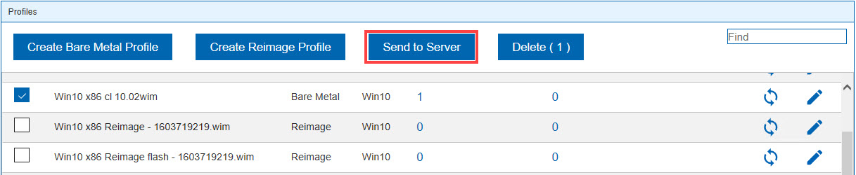

「サーバーに送信」をクリックして、サーバーにプロファイルを送信できます。
ベア・メタル・プロファイルを選択してサーバーに送信する
これにより、有効なベア・メタル・サーバーに対してアクションが生成されます。

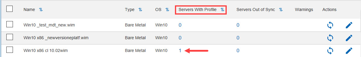

「イメージ・ライブラリー」の「ベア・メタル・プロファイル」テーブルで「プロファイルが指定されたサーバー」リンクをクリックすると、どのサーバーにプロファイルが存在するのかを確認できます。
どのコンピューターにプロファイルがあるかを表示
