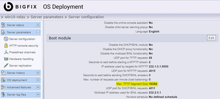

  1. BigFix Bare Metal Server WebUI から、「サーバー・パラメーター」 > 「サーバー構成」を選択します。
  2. 「最大 TFTP セグメント・サイズ 」フィールドで、デフォルト値の 512 を最大値 16384 に置き換えます。
  3. サーバーを再始動します。

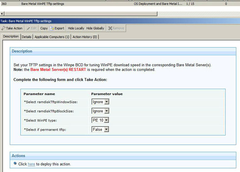

タスク 360 でのパラメーター設定
ベア・メタル・サーバーで「ベア・メタル WinPE TFTP 設定」タスクを実行して、以下の設定を変更します。
タスク 360 による TFTP パラメーターの変更
アクションが完了したら、影響を受けるベア・メタル・サーバーを再起動して、選択された WinPE に確実に設定が適用されるようにする必要があります。
以下の 4 つの必須パラメーターがあります。
ramdiskTftpWindowSize
以下のいずれかの値を選択します。
  • 4, 6, 8, 12, 16, 24, 32
  • 無視: この設定は変更されていません
  • 削除: 現在の設定が削除され、初期の動作が復元されます。
ramdiskTftpBlockSize
以下のいずれかの値を選択します。
  • 1432、4096、8192、16384、32678
「削除」を選択すると、常にパラメーターがリセットされ、初期の動作が復元されます。
WinPE タイプ
設定の適用先の WinPE。有効な値は 3、4、5、および 10 です。MDT Bundle が使用可能である WinPE タイプのみが表示されます。
永続 TFTP
指定できる値は以下のとおりです。
True
ベア・メタル・サーバーで後続の同期アクションが完了し、指定されたタイプの WinPE が作成されると、同じ設定が新規 WinPE に再適用されます。この値を選択すると、WinPE タイプごとに、以下の 3 つのパラメーターがベア・メタル・サーバーのコンピューター設定に追加されます。
ramdiskftpwindowsize_PE<WinPE type>
ramdiskftpblocksize_PE<WinPE type>
restoreftpparam_PE<WinPE type>
タスクが実行されたベア・メタル・サーバーを選択することによって、サブスクライブしたコンピューターのリストから設定を表示できます。
False
これを選択すると、既存のコンピューター設定がすべて削除されます。
注: ramdiskTftpWindowSize=deleteramdiskTftpBlockSize=deletepermanent tftp=true と組み合わせると、設定が 1 回適用されます。ただし、permanent=true は無視されるため、後続の同期アクションが完了したときにコンピューター設定は削除され、再適用されません。

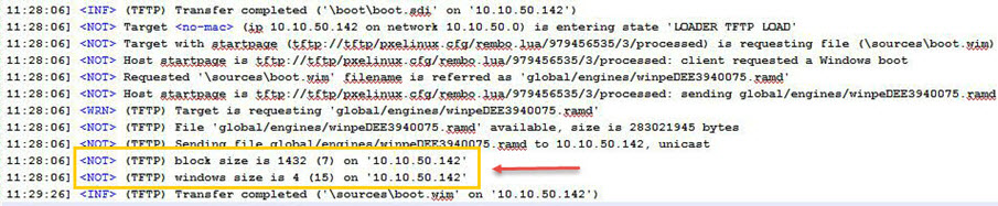

ログ・ファイル内の TFTP パラメーター値の確認
ベア・メタル・サーバー上の、デバッグ・レベルが 4 に設定されたトレース・ファイル boot.trc 内で、選択された WinPE をダウンロードするために TFTP サーバーが使用するブロック・サイズとウィンドウ・サイズの設定に関する情報を参照できます。この例では、WinPE "global/engines/winpe<....>.ramd" のダウンロード中に、ターゲットの 10.10.50.142 上で、WinPE をダウンロードするために TFTP サーバーが使用するブロック・サイズとウィンドウ・サイズを表示できます。この場合、値はそれぞれ 1432 および 4 です。
boot.trc ログ・ファイル内の TFTP 設定
