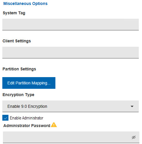

「クライアント設定」を指定することで、デプロイ対象コンピューターに割り当てる名前付き変数をリスト化できます。割り当てた値をラベルとして使用して、特定の役割を持つコンピューターを識別したり、Fixlet アクションや Fixlet 関連度でフィルターとして使用して、特定のアクションを除外したりできますこれらの変数は、NAME:VALUE というフォーマットで指定する必要があります。複数の変数を指定する場合は、各変数を垂直バー「|」で区切る必要があります。
デプロイメントが終了したら、指定されたコンピューターを選択して「コンピューター設定の編集」をクリックすると、割り当てた値を BigFix コンソールで表示することができます。設定は「カスタム設定」の下にリストされます。
注: システムの移行時に、既存のクライアント設定が保持され、新規オペレーティング・システムで復元されます。この機能を使用すると、新規クライアント設定を使用して、移行するターゲットを拡張できます。

「管理者の有効化」を選択して、キャプチャーしたイメージのデプロイメント・プロセス中はターゲット・システムでの管理者アカウントを有効にします。
「イメージをコンピューターに適用」ダッシュボードの「各種オプション」セクション
インストール・メディア (ISO) から作成されたイメージをデプロイする際には、常に管理者ユーザーが有効化されるため、必ず対応するパスワードを入力する必要があります。ユーザーの有効化について詳しくは、「ユーザー設定の移行」を参照してください。
セキュア・パスワード転送の設定
サーバーとクライアントでバージョン 9.0 以降の BigFix を使用している場合は、「暗号化タイプ」フィールドで「9.0 暗号化の有効化」を選択することで、この暗号化方式を有効にできます。この選択には、それ以上のアクションは必要ありません。

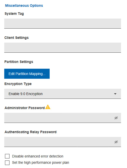

リレー・パスワード
このパスワードは、BigFix クライアントを新しいオペレーティング・システムの認証リレーに接続するために使用されます。BigFix クライアントが認証リレーに接続されていない場合は、空のままにしておいて構いません。
BigFix クライアントが認証済みリレーに接続されていても、パスワードが指定されていない場合、BigFix クライアントは新しいオペレーティング・システムでそのリレーに再接続できません。
拡張エラー検出
OS Deployment は、キャプチャー、イメージの再作成、ベア・メタル・デプロイメントにおいて実行される操作のモニターと追跡を行うために、ターゲット・マシンのブート・シーケンスを変更します。これを行うために、ブート・エラーやその他の例外 (システム・クラッシュ、起動失敗、無限ループなど) を検出して処理するようにマスター・ブート・レコード (MBR) がフックされます。
「拡張エラー検出を無効にする 」にチェック・マークを付けると、これらの操作中にブート・シーケンスが変更されないようにすることを選択できます。
エラー検出を無効にした場合は、特定のターゲットの設定や企業ポリシーへの干渉を避けるために、ブート・シーケンスへの変更が禁止されます。このオプションにチェック・マークを付けても、デプロイメント・プロセスのフローと結果には影響がありません。「セキュア ブート」オプションが有効な UEFI ターゲットにイメージをデプロイする場合は、このオプションを選択する必要があります。
高パフォーマンスの電源プラン
このオプションは、Windows 10/11 の場合にのみ使用可能であり、選択されている場合は、ターゲット・コンピューター上で高パフォーマンスのパワー・プランが設定されます。またこれによりラップトップでデプロイメント中に、電源接続時にカバーが閉じられたときに、スタンバイ状態を避けることもできます。MDT バンドルは、バージョン 3.10.16 より新しいものである必要があります。

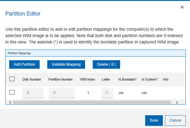

「パーティション・マッピングの編集」をクリックして、デプロイメントのためのパーティション・レイアウトを選択します。このオプションは、キャプチャー対象イメージに複数のパーティションが含まれている場合にのみ有効です。
「パーティション・エディター」で、WIM イメージに含まれているパーティションが、ターゲット・コンピューター上に存在するパーティションに関連付けられます。キャプチャー対象のパーティションを既存のパーティション内にマップし、ターゲット・パーティションのうち、上書きするものと保持するものを決定します。
物理ディスク上で以前に作成されたパーティションを維持できます。これらは、新規関連の作成後も保持されます。
パーティション・エディターからのパーティション・マッピングの編集
「WIM インデックス」列には、ターゲット・マシンのパーティションにマップするキャプチャー対象イメージのパーティションが示されます。このパーティションは、対応する列の「ディスク番号」「パーティション番号」によって示されます。
「情報」列には、パーティションに関する追加情報 (そのパーティションがリカバリー・パーティションであるかどうかなど) が表示されます。

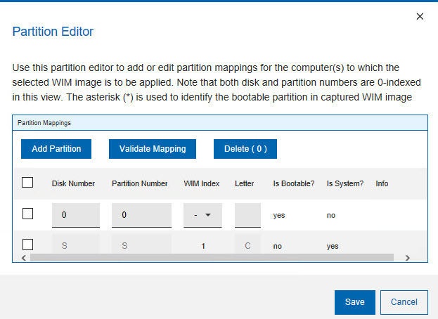

「WIM インデックス」列のアスタリスク (*) は、キャプチャー対象イメージ内のこのパーティションがキャプチャー時にブート可能としてマークされたことを示します。このパーティションを削除すると、自動的にシステム・パーティションがブート可能として設定されます。
パーティション・エディターからのブート可能パーティションの削除

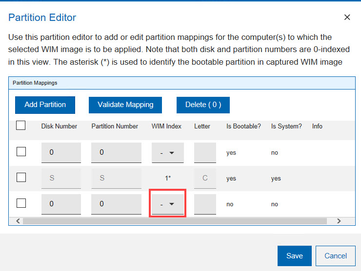

「WIM インデックス」列でダッシュ文字 (-) を選択して、WIM の指定されたパーティションでターゲット・パーティションが上書きされないようにすることもできます。例えば、上書きされたくないデータ・パーティションが Windows 8 ターゲット・マシン上に存在する場合は、以下のパネルに示すように、「WIM インデックス」列でダッシュ (-) 文字を選択してパーティション・マッピングを変更する必要があります。これにより、対応するターゲット・パーティション上に WIM イメージのパーティションが転送されなくなります。
ターゲット上のデータを保護するためのパーティションの変更
