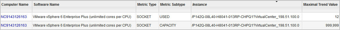

ライセンス・メトリック使用状況を表示するには、BigFix Inventory にログインし、「レポート」 > 「リソース使用状況」にナビゲートします。
VMware vCenter および vSphere のライセンス・メトリック使用状況データに固有の列は以下のとおりです。
  • 「コンピューター名」VM Manager tool がインストールされているコンピューターの名前が常に表示されます。
  • 「ソフトウェア名」ソフトウェアの名前およびバージョンとライセンスに関する追加情報が表示されます。
  • 「メトリック・サブタイプ」カウントがライセンス・メトリック使用状況と全体的なライセンス・キャパシティーのどちらを表しているのかが示されます。この列には 2 つの値のうちいずれかが表示されます。USED は、特定のマシンにおける指定されたライセンスのライセンス・メトリック使用状況を表します。CAPACITY は、このライセンスで同意された制限を反映します。数値は「最大トレンド値」列で指定されます。
    この画面は、「リソース使用状況」パネルのライセンス・メトリック使用状況の例を示します。
    注: 無制限ライセンスの最大トレンド値は常に 999,999 に設定されます。
  • 「インスタンス」インスタンス ID が表示されます。以下の項目で構成されます。
    • ライセンス・キー。例: P142Q-08L40-H8041-013RP-CHPQ1
    • マシン・タイプ。Virtual Center または ESX box。
      Virtual Center は、VM マネージャー接続が定義されている vSphere インフラストラクチャー全体を指します。Virtual Center の使用済みライセンス数は、このセンター内のすべてのボックスのライセンス・メトリック使用状況を示します。Virtual Center は、複数の ESX ボックスまたは ESXi ボックスで構成されることがあります。VM マネージャーは、ESX ボックスまたは ESXi ボックスに直接接続できます。その場合、表示されるライセンス・メトリック使用状況は、各ボックスについて計算されます。
      ライセンス使用状況は、BigFix Inventory で定義されている VMware 接続に対して報告されます。このため、仮想センター接続を定義した場合、.slmtag ファイルは、個別の ESX ボックスまたは ESXi ボックスに対してではなく、このセンターに対して生成されます。
      注: 1 つのライセンス・キーが異なる仮想センター間で共有される場合があります。このため、ライセンス・メトリック使用状況がライセンス消費全体を表していない場合があります。
    • ホスト名。例: 198.51.100.0
    「インスタンス」列を有効にするには、「設定」アイコンにカーソルを合わせ 設定アイコン、および 「表示の構成」をクリックします。
